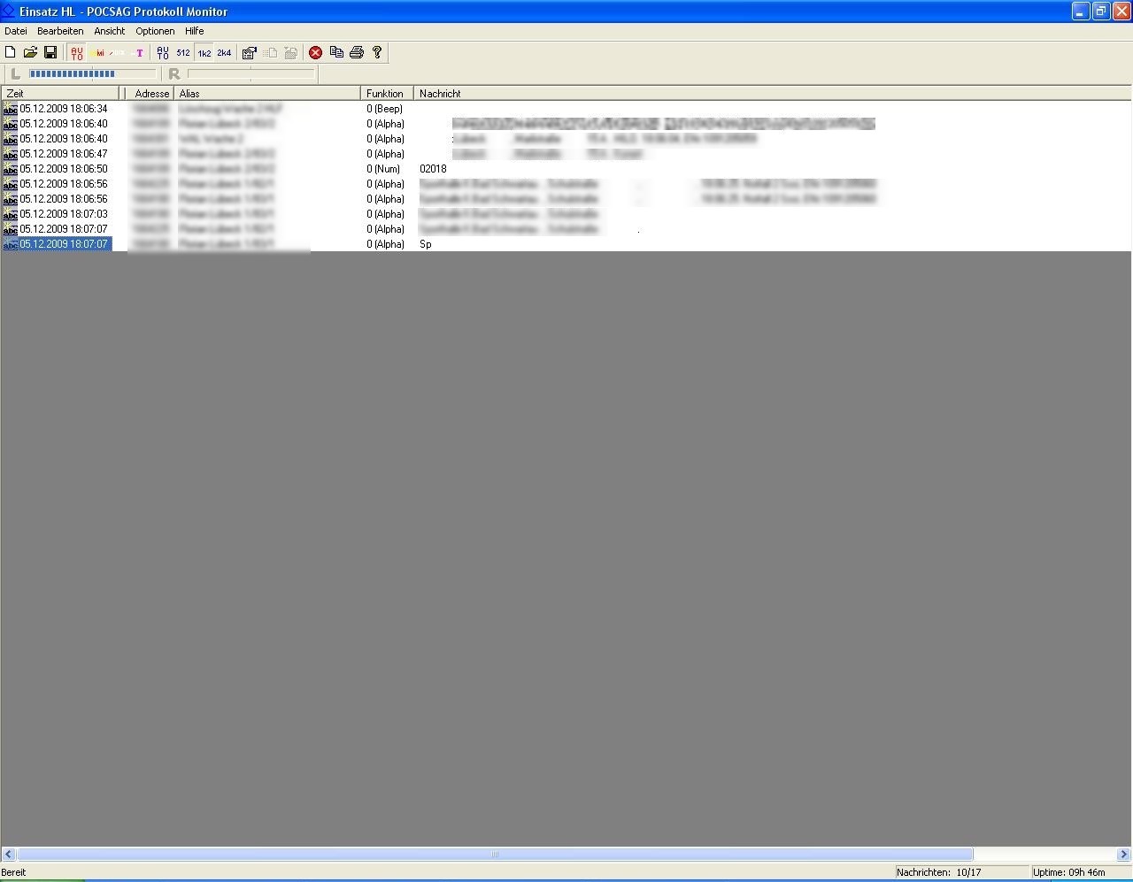

    Vielen Dank für die ausführliche Beschreibung. :-) Ich habe das nun mal alles so eingestellt mit der Lautstärke. im Normalbetrieb schlägt der Pegel nun wie folgt aus. Siehe Bild Bild 1... Wenn was emfpangen wird ist der Text nun bei jedem Alarm komplett zerhackt (Siehe Bild 2) (Text wurde aus Datenschutzgründen unkenntlich gemacht) der Pegel schlägt bei Empfang nun mit 10 Balken aus. also knapp unter der Hälfte.
    Hmm, im ersten Posting meintest du, das er dir alle Alarme anzeigt.
    Waren die da auch so verstümmelt?
