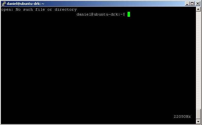

    Ich habe hier einen Ubuntu Server (Version 9.10) der bei uns in der Rettungswache steht
    dort habe ich monitor Version 1.8.1 installiert ohne Probleme, allerdings lässt es sich nicht richtig starten.
    Im Anhang ist ein Screenshot vom Terminal
    nachdem ich monitor gestartet habe, habe ich einfach mal "ls" eingegeben.
    Beenden kann ich das ganze dann nur noch indem ich die Sitzung neu Starte.
    Kann mir jemand helfen?

    Moin,
    1. der Monitor scheint zumindest zu starten.
    2. "open: No such file..." deutet darauf hin, dass eine notwendige Datei, wahrscheinlich die .monrc, nicht geladn werden kann.
    3. Das Verhalten des Terminals, keinen Cursor mehr anzuzeigen und keine Zeilenumbrüche mehr anzuwenden ist typisch bei einem solchen Fehler - nichts Beunruhigendes.
    Zu 1: das ist schonmal gut so. Kommt diese Meldung sofort nach dem Start oder erst, wenn etwas Dekodierbares empfangen wird?
    Zu 2: Bindest Du mit "monitor -f [irgendeine monrc]" zufällig eine .monrc-Datei ein? Wenn ja, solltest Du mal den Pfad in Deinem Aufruf überprüfen und einmal checken, ob Deine .monrc die nötigen Zugriffsrechte für den Nutzer hat, der den monitor startet. Wenn nein, überprüfe einmal die Zugriffsrechte für Deine .monrc.
    Hast Du nach dem Kompilieren ein "sudo make install" gemacht?
    Zu 3: Typisches Verhalten des Terminals nach einem monitor-Absturz. Einfach Terminal schließen (geht auch mit Strg+D), neues aufmachen und wieder loslegen.

    Ich habe jetzt eine monrc von Hand ausgewählt, das Bild hat sich etwas verändert,
    ist aber leider nicht wirklich besser geworden. (im Anhang)
    Bin mir nicht sicher ob es an der Soundkarte liegt, aktiv ist sie auf jeden Fall (s.u.)
    muss ich noch irgendwelche Rechte ändern oder was einstellen?
    Habe monitor so wie es ist gelassen, nichts geändert.
    Dekodiert werden soll FMS

    Es könnte sein, dass die OSS-Komptibiltät von ALSA nicht mit installiert ist. Versuche mal ein ls -l /dev/dsp*
    Falls da nichts erscheint, mach mal ein
    sudo apt-get install oss-compat
    Anschließend sollte es dann funktionieren.
    Überprüfen können solltest Du auch, ob OSS-Kompatibilität installiert ist, indem Du ein cat irgendeinewavdatei.wav > /dev/dsp machst. Dann sollte die Sounddatei abgespielt werden.
    Versuchs mal.
    Das Problem ist bekannt -- das hatte ich hier auch.
    Der Ubuntu-Server installiert keine Soundunterstützung mit. Der "file not found"-Fehler bezieht sich auf "/dev/dsp", welches unter Ubuntu-Server nicht vorhanden ist.
    Du musst den ganzen Soundkrempel wie alsa und aumix über apt-get oder aptitude nachinstallieren -- aber auf keinen Fall sox! Der Ubuntu-Server würde sox 14.x einrichten und das geht mit monitor-1.8.1 nicht. Hier musst du die sox-12.18.2-Sourcen laden und kompilieren. Richte vorher lame ein, dann kann sox Funkmitschnitte gleich als mp3 sichern.
    Ich hatte allerdings das Problem, dass die nachinstallierten Sound-Features auf dem Server nie richtig funktionierten.
    Ich habe daher meinen Ubuntu-Server neu aufgesetzt -- als Ubuntu-Desktop (9.10). Dem habe ich nachträglich einen Server-Kernel und die von mir benötigten Server-Dienste (smb, nfs, dns, dhcp, pxe, mysql) nachgerüstet. Das funktioniert besser, als die Server-Distro mit nachinstallierten Sound-Funktionen.

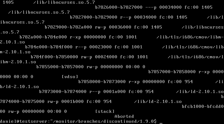

    bei einem Text kommt ein Bild wie im Anhang, damit kann ich leider nichts anfangen.
    >> Edit: sieht bei Version 1.8.1 genauso aus

    Das ist ein Programmabbruch.
    Warum hast du das aus dem "discontinued" branch gezogen, das kommt mir "spanisch" vor... gibt doch inzwischen einen RC?
