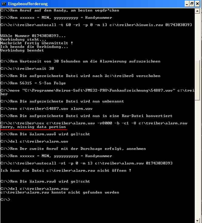

    Wenn ich es so mache, wie kalle voschlägt, scheitert es bei mir immer an SOX. Es kommt die Fehlermeldung "Sorry, missing data portion" und dann geht der rest nicht mehr, weil die .raw datei fehlt.
    Ich hab nen screenshot angehängt...bitte helft mir, ich bin am durchdrehen...

    ich sollte vielleicht noch dazusagen, dass es um das Thema "Anruf auf Handy mit Sprachdurchsage" (http://funkmeldesystem.de/foren/show...?threadid=2670) geht...
    241
    Bei der Pro-Version muß die Stereo Datei erst in eine Mono Datei umgewandelt werden. Habe es aber selber noch nicht getestet.
    http://funkmeldesystem.de/foren/show...ghlight=stereo

    ich bekomms trotzdem nicht hin, kann mir vielleicht einer eine fertige batch datei für FMF32Pro schicken, die funktioniert ???
    Ich wäre demjenigen sehr dankbar.
