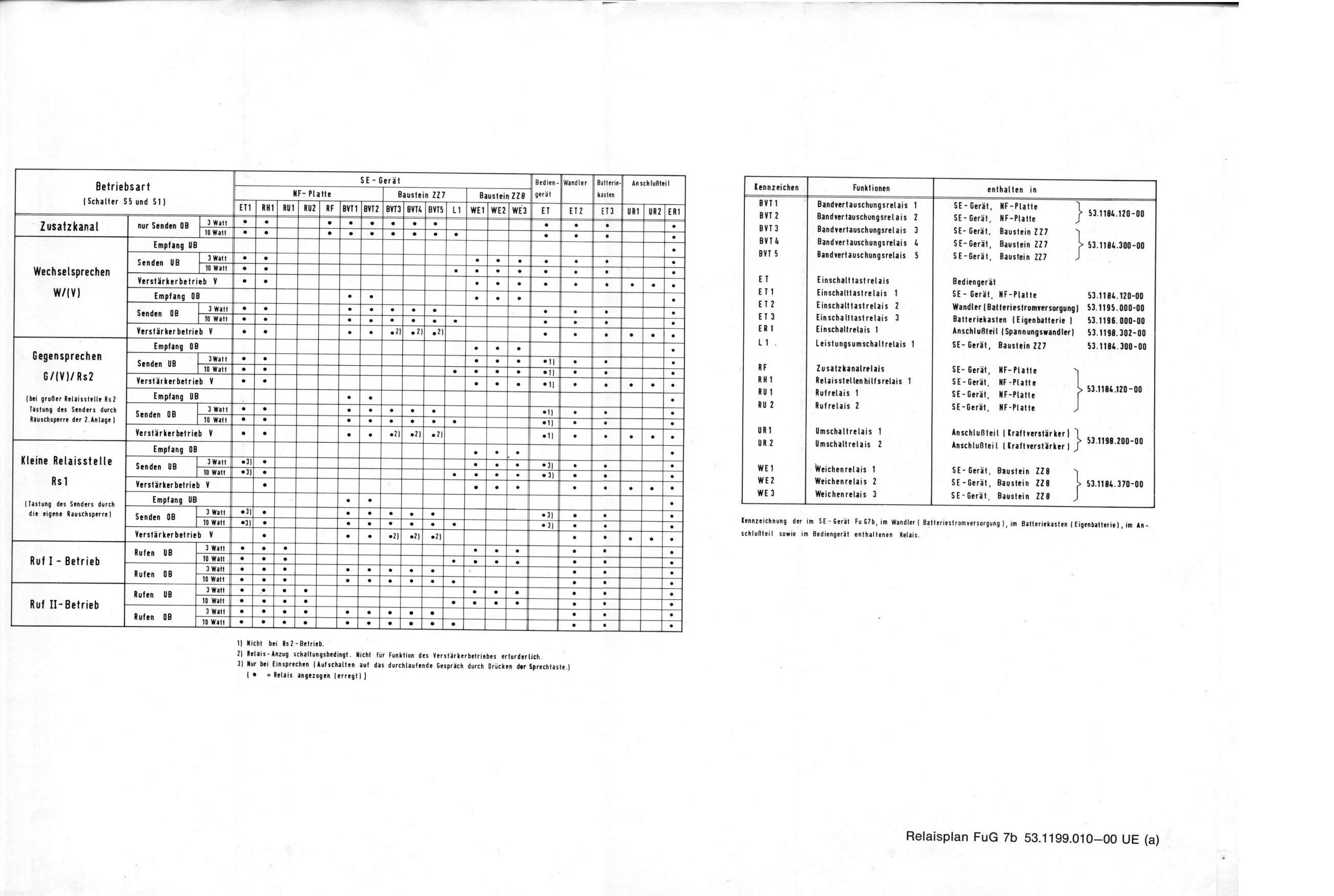

    543
    Anbei mal der Relaisplan...
    Falls Du Unterlagen z u einer Bestimmten Baugruppe suchst, dann melde Dich doch mal per MAil - könnte dir dann was einscannen.
    MFG
    Martin

    20.12.2007
    38
    Vielen
    Dank!
