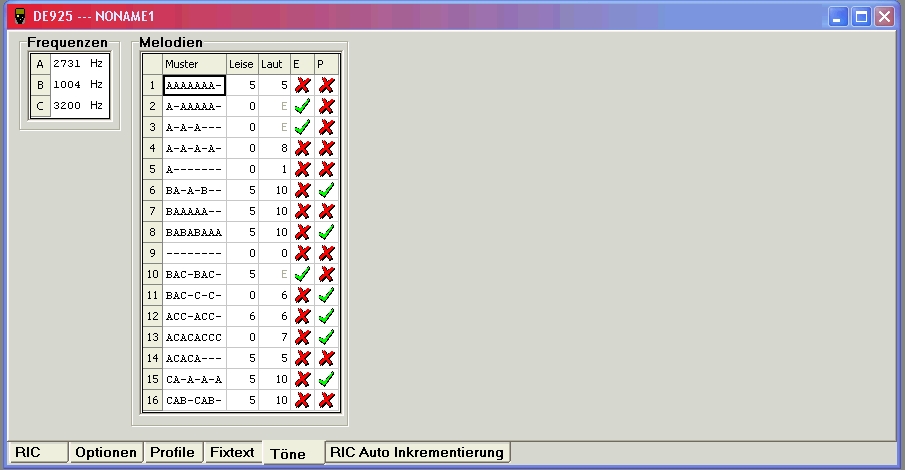

    Also erstmal hat der SP BOSS nur 3 Frequenzen A=2731 Hz, B=1004 Hz und C=3200 Hz. Im Original ab Werk (und auch bei Neuerstellung mit ProgSoft). Mal der Auszug aus der Prog-Soft:
    Klicken Sie auf die Grafik für eine größere Ansicht
Hits:	1822
Größe:	144,0 KB

    EDIT: kann man in der neuen software die töne der BOSS melder auslösen??? wie "dahmals" bei der quattro reihe?

    Ja über die Option "Service"
    Konnte man das mit einer alten nicht? Ich kenne sie erst seit der, bei der die version 4.0 lautete, seit dem geht das.

    Es ist ab der 1.40 schon möglich !
