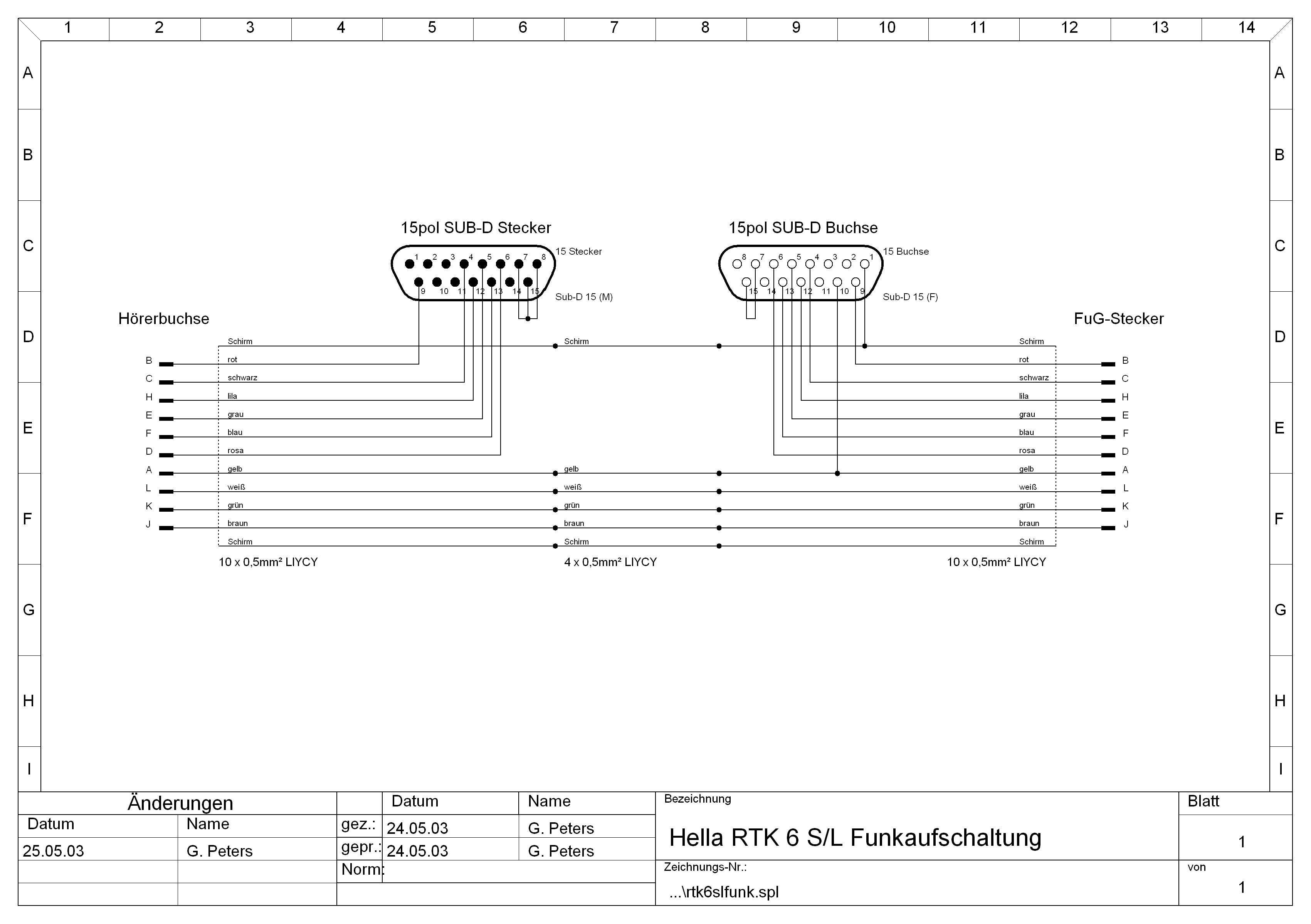

    Habe ein Problem, möchte für unseren ELW eine Funktronic Commander Zweitbesprechung R an die Nato-Buchse eines FuG anschließen, da das FuG verdeckt verbaut ist und die Tonruf-Tasten immer nur mit Aufwand zu erreichen sind. Die Zweitbesprechung bereits vorhanden. An die Klemmleisten der Halterung kann ich nicht gehenm, da erstens dort die Major Zweitbesprechung für den Besprechungsraum aufgeschaltet ist und zweitens die Durchsage-Einrichtung der RTK 6 zwischengeschaltet werden muss. Also müssen wir auf die Nato-Buchse. Hat jemand einen Schlatplan? Wo gibt es ggf. ein gebrauchtes od. neues Kabel für diesen Zweck: Nato-Stecker einerseits, offenes Ende zum Anschluss an der Klemmleiste der Commander Zweitbesprechung R?

    Das Kabel kannst du dir günstig selber bauen. Siehe Anhang. Die Nato-Stecker gibt öfters gebraucht bei Ebay. etc. Den Rest bekommst du z.B. bei Reichelt.
    Dein Problem wird allerdings sein, dass du für den Mikrofon-Eingang an der Nato-Buchse des FuGs einen Ausgangspegel von 5mV benötigst. Der Commander R liefert aber nur 500mV, da normal für die Klemmenleiste vorgesehen.

    Ich würde dir vorschlagen einmal bei Hr. Reutzel von der Firma Funktronic anzurufen 06661-9619-0 und zu klären, ob es möglich ist, die Verstärkung im Hörer abzuschalten. In der Bedienungsanleitung ist davon leider nicht die Rede.

    Warst du erfolgreich? Ich habs nämlich grad doch in der Anleitung gefunden:
    http://www.funktronic.de/pdf/czbo_a.pdf
    Auf Seite 5 ganz unten: "Ist Jumper JP1 gesetzt liefert der Mikrofonausgang 5 mV, ansonsten 500 mV. Mit R11 wird der Mikrofonpegel eingestellt. Mit R3 kann der Hörerpegel eingestellt werden."
