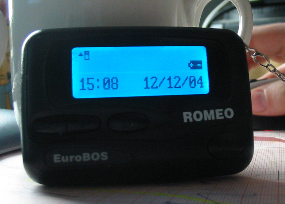

    Abend!
    @Hubi!
    Danke erstmal für deine Antwort.
    Ich hoffe mal du sprichst vom EUROBOS ROMEO und nicht vom Apollo Gold, auch wenn es baugleiche DME sind.
    Ich habe es bei meinem ROMEO probiert und es funktioniert definitiv nicht. Ich kann die Batterie rausnehmen, den II-Knopf drücken und gedrückt halten so lange ich will und die Batterie wieder einlegen, er geht normal in Bereitschaft wie wenn ich ihn normal einschalten würde.
    Er macht nur diesen komischen Buzzer/ Display/Vibratortest wenn man die Batterie mit gedrückt gehaltener IO-Taste einlegt. Danach blinkt das Display in Streifen und man kann alle Tasten drücken wobei nur eine Anzeige kommt und sich aber nichts mehr tut. Weiß nicht was das für nen Sinn haben soll.
    Wollte den einfach mal testen ob er eine Anschaffung Wert ist. Ich habe mir den Romeo extra wegen dieser Möglichkeit der Handprogrammierung unprogrammiert bzw. nur grundprogrammiert schicken lassen, da die RiCs noch nicht vergeben waren, die inzwischen aber bekannt sind.
    Kann es sein daß die Handprogrammierung per Software gesperrt ist?
    Ist das bei anderen Romeo genauso?
    Werd mir dann wohl doch noch den Adapter zusammenbasteln müssen.
    Schönen Abend noch!
    Gruß, Peter

    Nabend
    @Funkfreund
    Hmm komisch also bei meinem Melder geht das. Habe mal ein Bild von meinem melder als ahngan dran gehängt nicht das wir aneindern vorbeim reden.
    Sonst Sprech mal den DCO hier im Forum per email an er hat eineProgramierstation zuhause und könnte dir vieleicht die nornamel Softwear drauf machen wo nichts gespeert ist.
    Es kann auch sein das ich eine der ersten melder bekommen habe. Meine Bezugsquelle war ebay zu einem sau günstgen Preis *gg*
    Hoffe ich konnte etwas helfen
