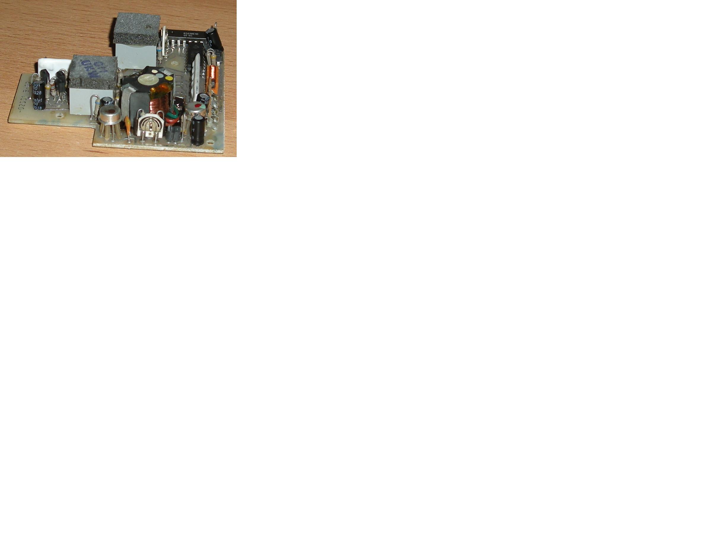

    Habe vor längerer Zeit zwei ZVEI Auswertermodule ( SIEHE BILDER ) bei Ebay gekauft! Wollte mich jetzt mal mit den Dingern beschäftigt und mal so fragen,ob jemand die auch hat ? Wenn ja, kann mir der eine od. andere bei dem Anschluss der Pins sagen,wo was hin kommt!? Will nicht unbedingt was falsch machen:-)
    Ich freu mich über Antworten
    Danke!!

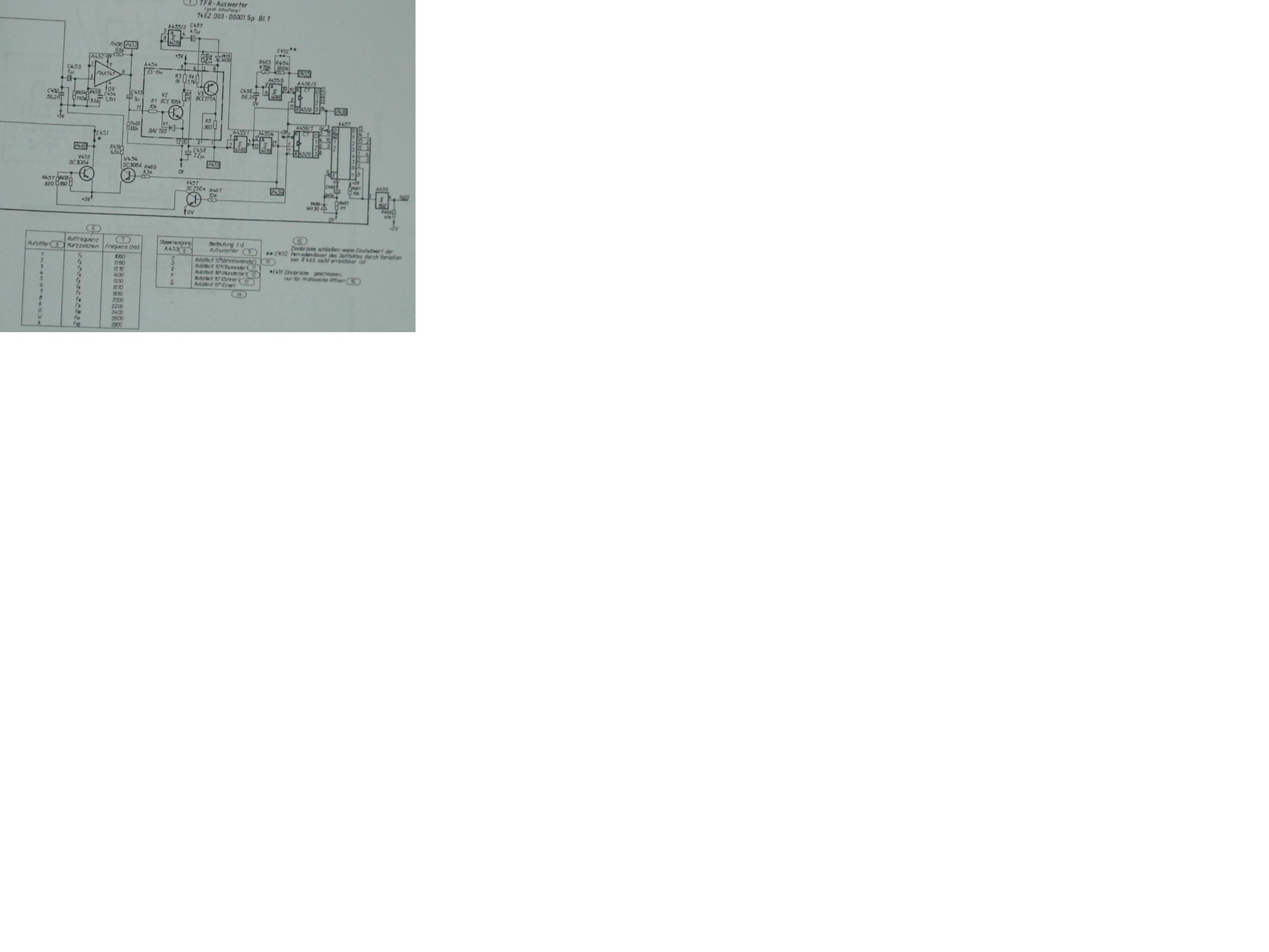

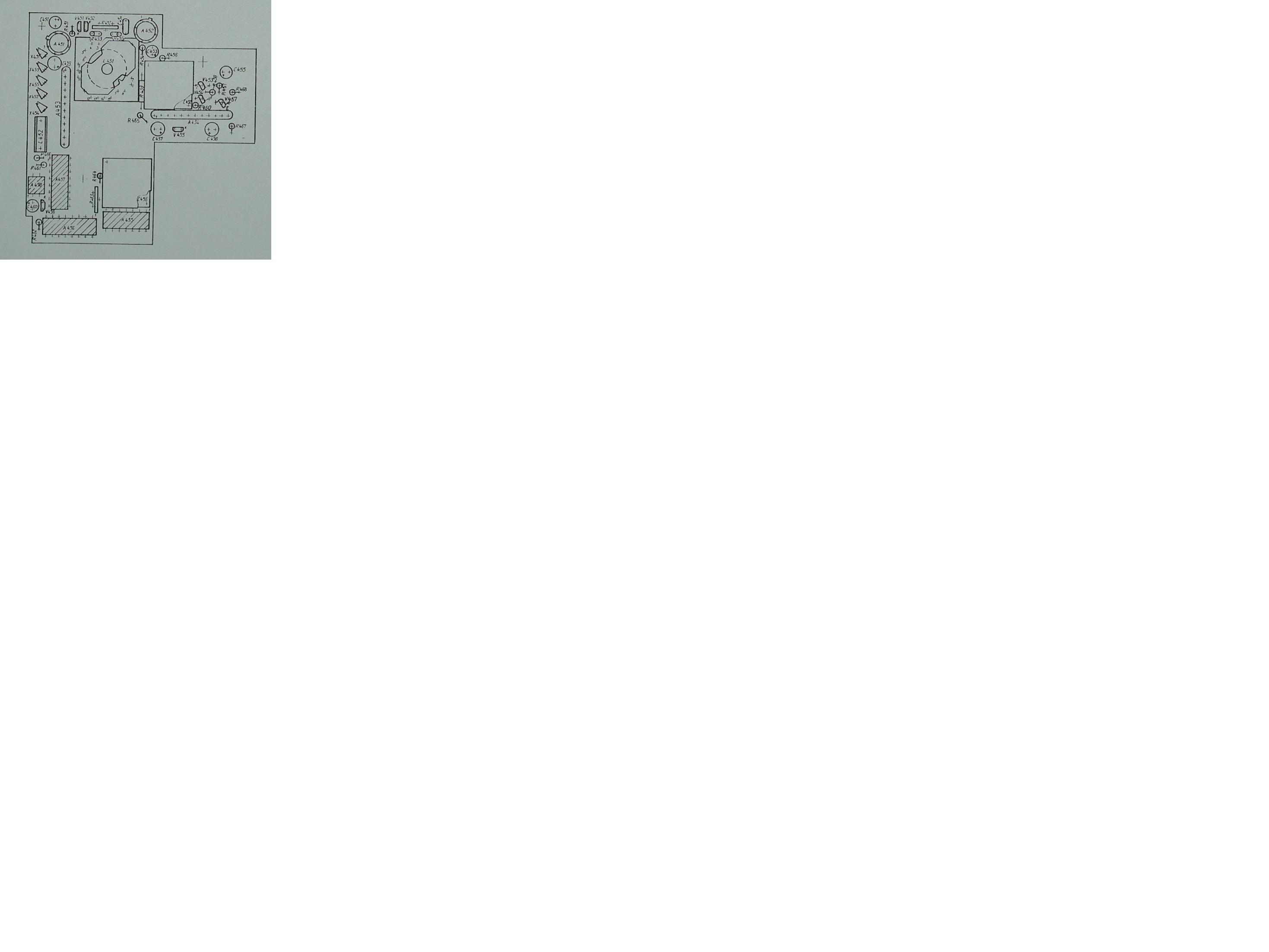

    Gibts die Pläne von "auswerter3.jpg" und "auswerter4.jpg" auch noch in ner Qualität, bei der man was erkennen kann?
    Dann könnte dir vielleicht jemand weiter helfen...

    Also ich kriege schöne "Vollbilder" ..
    X453 -> NF Eingang
    X451 -> +5V
    X452 -> +5V (mit Drossel)
    X454 -> Gemeinsame Masse.
    selbes "Bild" die 1-0/WA -> an die C-G Anschlüsse anlöten, wie
    bei dem ein oder anderen Melder üblich war - C=1. Ton, D=2.Ton usw ..
    Auf dem nächten Bild X45? (ganz rechts) ist dann ein Pullup-Widerstand zu
    sehen, also vermute ich mal, schaltet dieser Ausgang entweder bei "Folge erkannt"
    von 5V auf 0V um oder umgekehrt (wenn der Pullup über das Gatter dauerhaft low
    gezogen wird) ..
    Auf den ersten Blick ist nichts weiteres zu beachten .. (ausser das die Tonspule un-
    beschädigt ist...)
    Oh, ich sehs... fehler im Skript anscheinend...
    Nagut, hab ich mirs anschauen ja gespart...
    28.11.2005
    2.759
    Kein Skriptfehler, das Bild ist "riesig" und wird deshalb so runterskaliert. Draufklicken und den Browser zum vergrössern nutzen ^^
