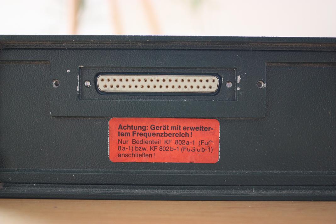

    ein Freund von mir hat sich in FuG 8b-1 mit Bedienteil gekauft, aber es passt und funktioniert nicht. Nu soll ich rausfinden woran's liegt.
    Er hat mir deswegen auf meinen Wunsch, ein paar Bilder geschossen. Aber mir fällt leider nichts auf, bis auf einen roten Aufkleber am S/E. Vllt. kennt den einer von euch.
    Grüsse
    Lorenz

    15.04.2007
    59
    Bei alten FUG-8 war kein Schalten der 300er Kanäle möglich.
    Bei den neuen Geräten FUG8-1 ist dies möglich. Genau das ist auf deinem Kleber gemeint mit erweitertem Frequenzbereich...
    18.11.2003
    2.186
    Genau das was bereits geschrieben wurde...
    Der Rote Aufkleber bedeutet das der SE-Block ein FuG8b1 (wie von dir geschrieben) und nicht bloß ein FuG8b ist...
    Zum nicht passen:
    Ist es denn das richtige Bedienteil? Also wirklkich das zugehörige zu dem GErät?
    (Bosch KF802)
    Wenn ja:
    Kontrolliere mal ob evtl. die Halterungen für das Kabel zum abgesetzten Betrieb angeschraub sind (kleine Haken, habe die schon oft an BGs der 802 Serie aus zweiter Hand gesehen).
    Beim KF802 gibt es die zum zusätzlich anschrauben. Sobald die Verbaut sind passt das BG nicht mehr richtig auf das SE Teil und die 37 Pol Buchse hat nicht mehr richtig Kontakt!
    Denkt man oft nicht dran, da bei anderen Geräteserien keine zusätzlichen Befestigungen vorhanden sind, oder trotz dieser Befestigung ein direkter Betrieb möglich ist!

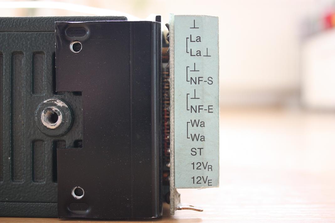

    Mal ne andere Frage: Kennt ihr die Bedeutung der einzelnen Anschlüsse
Hits:	257
Größe:	77,2 KB
    Ist das Leben noch so schwer, Feuerwehr bleibt Feuerwehr!
    18.11.2003
    2.186
    Zitat Zitat von FirefighterAC Beitrag anzeigen
    das is ja schonmal was.Vielen Dank.
    werd ich mal direk weitergeben.
    natürlich kenne ich die...
    Aber hier ist es ja ganz einfach, steht doch alles dran ;-)
    Aber Ok, zwei Dinge sind vieleicht Missverständlich...
    La bedeutet Lautsprecher(a) (Ohne GND Zeichen Heiß, mit GND Kalt=GND)
    ST = Sendetaste...
    Der Rest ist aber absolut Selbsterklärend. Wer das nicht kennt sollte wirklich die Finger davon lassen!!! Das ist Niveau Elektronik-Bastel AG in der 6.en Klasse (Schule)
    Carsten
    ***Wichtig***
    27.09.2006
    129
    Und wofür sind dann zwei 12V Klemmen vorhanden?
