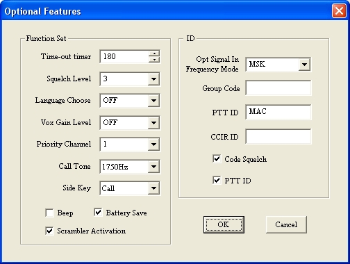

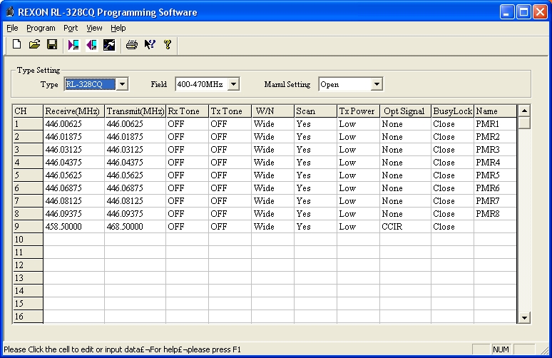

    hab da mal en paar Fragen zur Programmiersoftware des Rexon RL-328CQ. Da gibt einige Funktionen, die ich nicht verstehe oder kenn. Wer kann mir helfen? Zur Info: Das FuG dazu, ist ein RL-328CQ 70cm.
    Und hier meine Fragen:
    - Wofür ist die Spalte "opt Signal" und "BusyLock"
    - Welche Funktion hat der "Time-out timer"
    - Was stell ich im Feld "ID" ein und mit welcher Funktion
    - Wie aktiviert man den Scrambler trotzt Häkchen?
    Ich hoffe, es sind nich zuviel Fragen aus einmal ;-)
    "opt Signal" wird wohl für einen Subaudioton sein (wikipedia danach und nach "ccir" befragen)
    "BusyLock" = ka
    "Time-out timer" wird wohl sowas wie ne Sendezeitbegrenzung sein...
    "ID" ist die Steuerung für deinen Subaudioton und sonstigen Krams... Meist im Betriebsfunk verwendet...
    Letzte Frage: KA ^^
    18.12.2001
    613
    Da will ich auch mal.
    - Wofür ist die Spalte "opt Signal" und "BusyLock" -> 1. ANI, 2. Besetzt Kanal Überwachung
    - Welche Funktion hat der "Time-out timer" -> Sendezeitbegrenzung
    - Was stell ich im Feld "ID" ein und mit welcher Funktion -> 1. was Du willst, 2. ANI
    - Wie aktiviert man den Scrambler trotzt Häkchen? -> gar nicht, siehe gedruckte Beschreibung!
    Ich hoffe, es sind nich zuviel Fragen aus einmal ;-) -> geht grade noch so. ;-)

    PS: Die ANI Funktion ist die Übermittlung der eigenen ID nach verlassen der Sendetaste.
