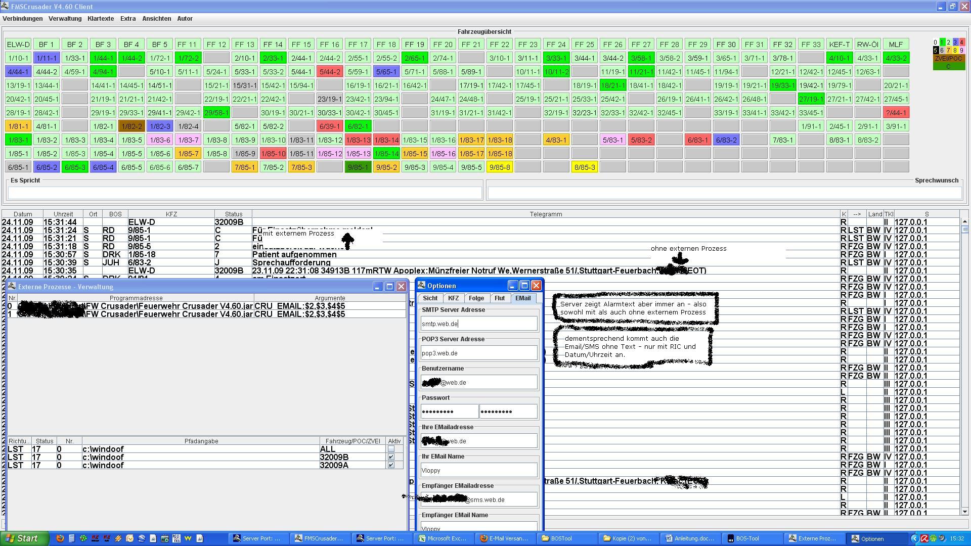

    Ich hab es geschafft, dass eine Email bei einem Alarm Versand wird. Nur hab ich folgendes Problem: POCSAG Alamierung mit Textübertragung => ext. Prozess aus => Nachricht wird ganz normal im Crusader dargestellt.
    Sobald ich den externen Prozess aktiviere (Email-Versand), wertet er zwar die Alarmierung aus aber der Alarmtext wird nicht mehr dargestellt (Im Server ist er zu lesen). Da der Text im Client nicht dargestellt wird, erfolgt auch keine Übertragung auf die Email. Ich bekomme also nur ne Email mit dem alarmierten Fahrzeug aber ohne Text.
    Der Text geht irgendwie verloren.......
    Weiß jemand rat? Screenshots folgen bei Bedarf

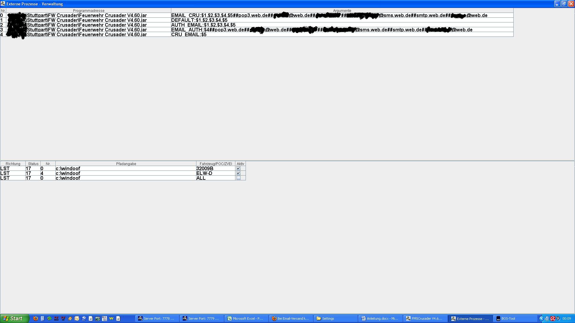

    So - also Cleanstart brachte nix. Hier mal der Screenshot
Hits:	212
Größe:	475,7 KB
Hits:	152
Größe:	133,7 KB
