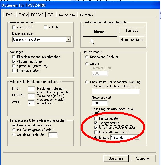

    24.07.2009
    15
    Hm...
    Also hab Initialtelegramme auf 0 gestellt.
    Und im Clieten, das er die daten der letzten 96 Stdabfragen soll
    Jetzt zeigt er mir ein paar Fms Telegramme, aber auch alle mit gleicher Uhrzeit.
    Der Client geht ja trotzdem über ALLFMS, da er ja auf den Port 9301 eingestellt ist und der Server ja den Port 9300 hat.
    Oder hab ich was falsch verstanden?
