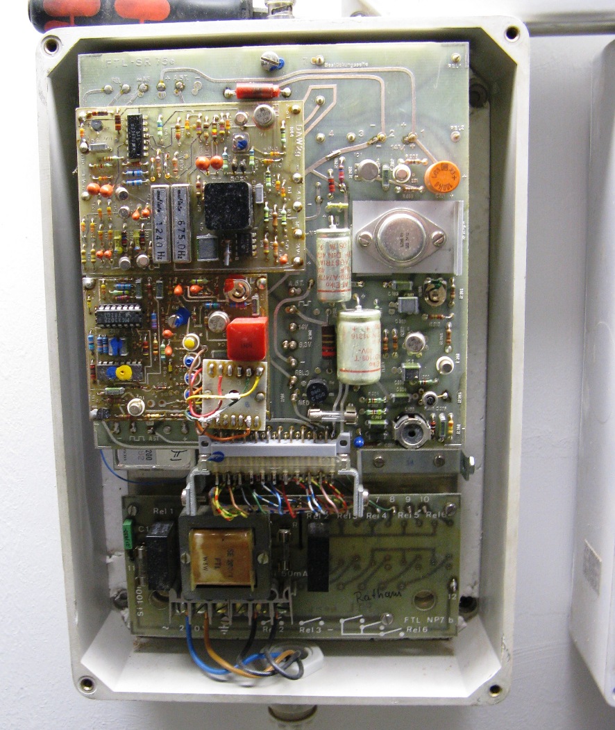

Hits:	1029
Größe:	320,7 KB
ID:	10904   Klicken Sie auf die Grafik für eine größere Ansicht

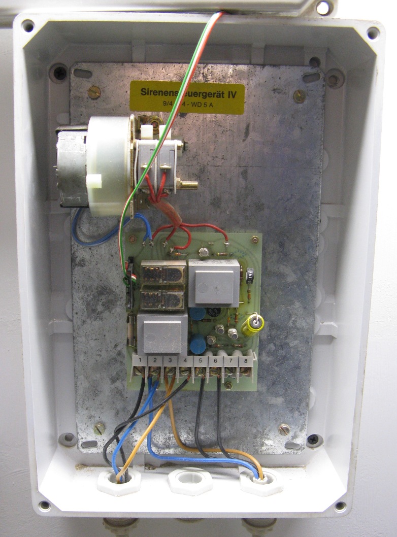

Hits:	1016
Größe:	230,1 KB

    a-ha..ein ms200 mit angeschlossenen ssg IV.

    Eine genaue Bezeichnung bez. Sonnenburg steht leider nicht dran. Auf der Hauptplatine allerdings die Bezeichnung FTL SR 75.
    Das gesamte Gehäuse trägt das Typenschild von SEL E285-820.
    Ob das ganze nach über 30 Jahren noch stimmt, wer weiss das schon. (aus 2 mach einen)

    Das Sirenensteuergerät IV (mechanisch) dürfte von Hörmann sein!.

    Der Sirenenempfänger war soweit i.O. Der potentiale Ausgang schaltet dann das Sirenensteuergerät. Dieses taktete jedoch nicht den Ausgang für das eigendliche Sirenenschütz!
    Der Fehler war eine Unterbrechung auf der Platine am Trafo. Somit war die Sperrschaltung des Warnamt immer aktiv. Etwas Lötzinn behob die defekte altersschwache Leiterbahn und Feueralem ist wieder möglich.
