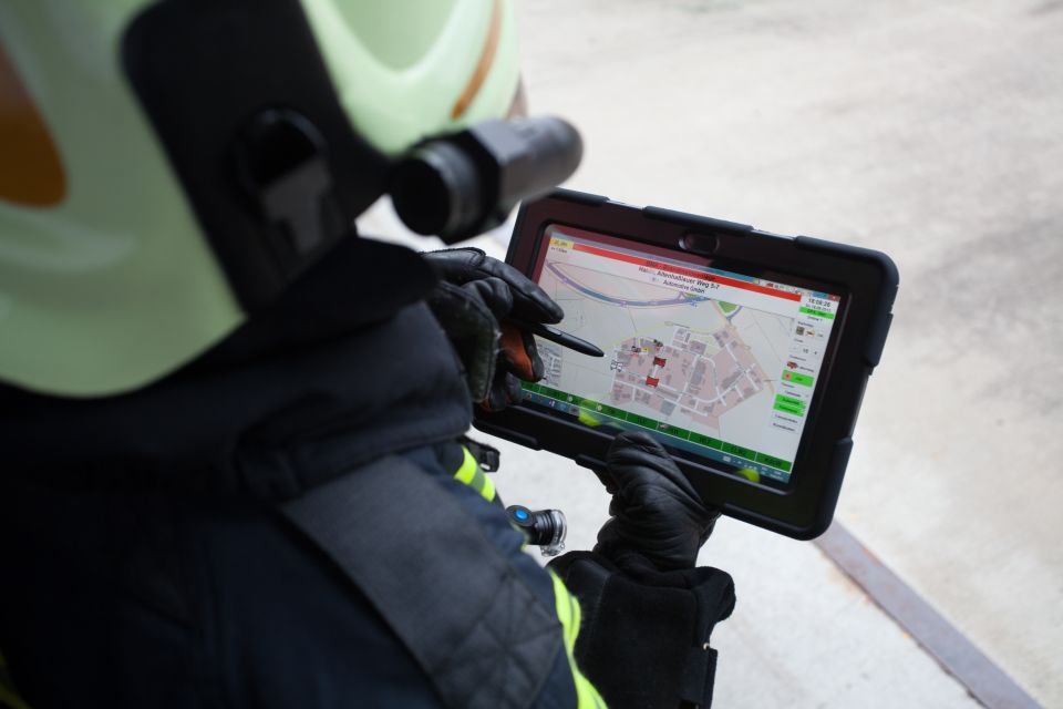

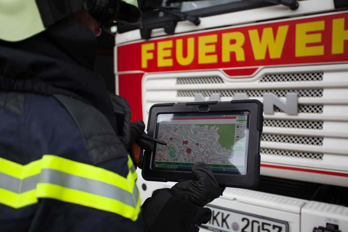

    Hier mal zwei Bilder vom Dell Latitude 10 mit EVA.
Hits:	608
Größe:	130,4 KB
ID:	15045   Klicken Sie auf die Grafik für eine größere Ansicht
Hits:	613
Größe:	68,3 KB
