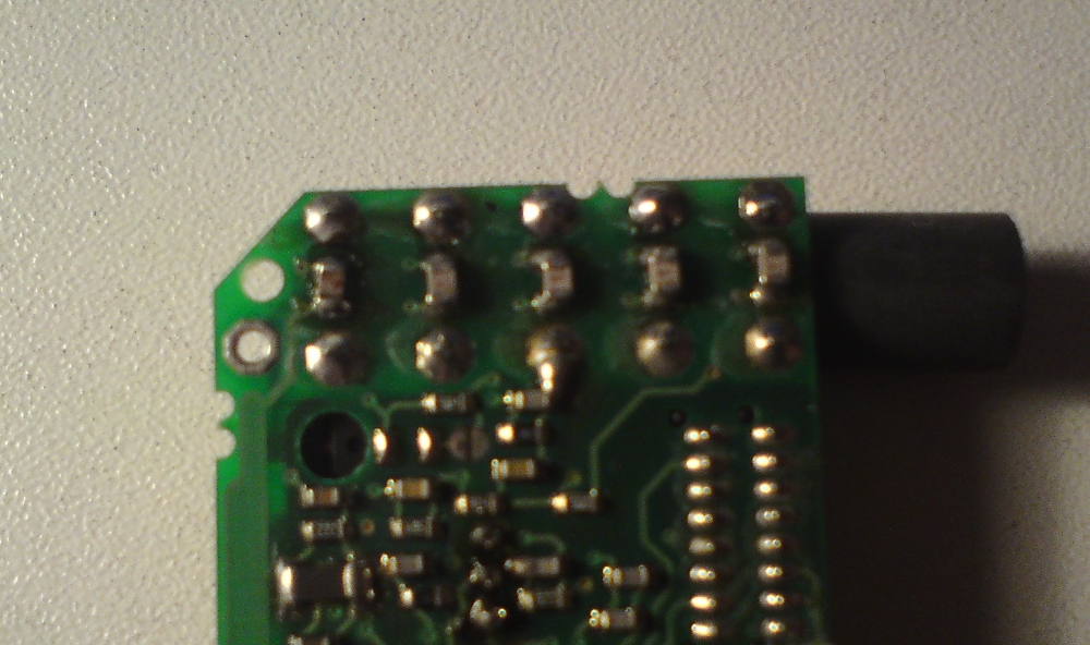

    jetzt ist mir aufgefallen das wenn man das ganze von rechts aus betrachten tut der eine lötpunkt der dritte von unten gesehen verbunden ist mit einem kodensator ist das normal das da ne lötbrücke ist?
    kann mir da jemand weiter helfen.

    ja ist bei mir genau so!
    Hab ein Foto gemacht

    Ja scheint normal zu sein - wenn ich mir den Schaltplan so anschaue ist das eine GND Verbindung...
    MFG
    Martin

    danke euch das hilft mir weiter das sah bei mir so aus als ob jemand da ne nase von lötzinn hin hat.
    danke für das bild.

    also ich hab mir dass auch gedacht!
    Ist halt jetzt die Frage, ob alle so gelötet sind!
    Ich hab da noch nix nachgelötet. Mir ist´s halt mal aufgefallen.
    Darum hab ich mich auch gleich wieder an den Kondensator erinnern können,
    als ich den Beitrag gelesen habe!

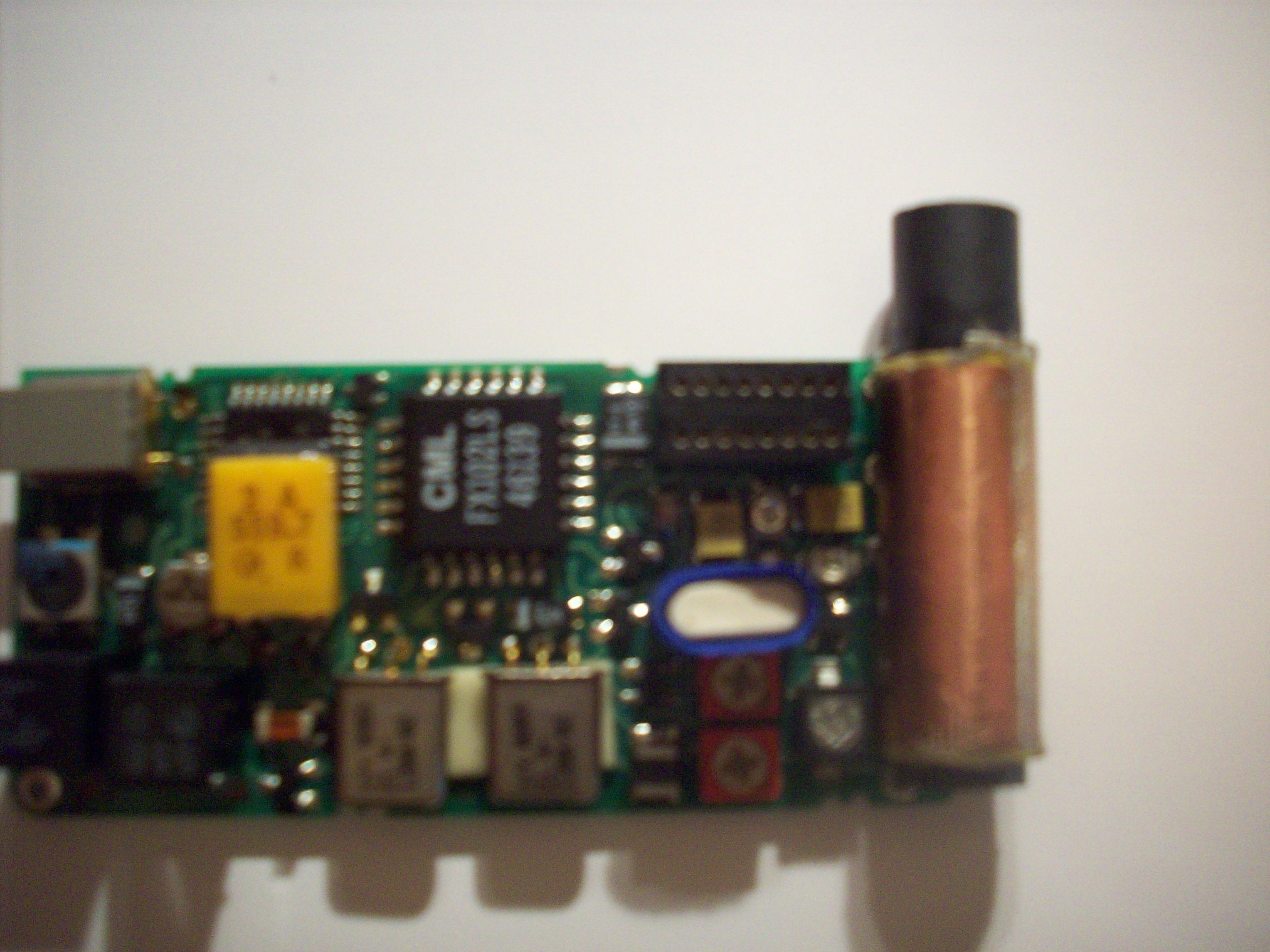

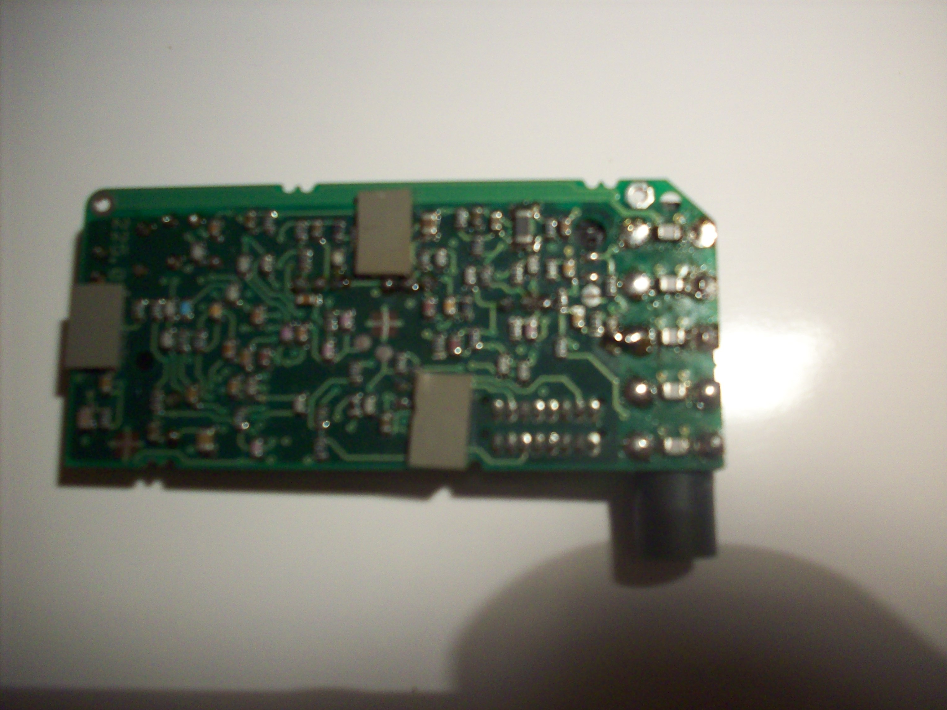

    so habe mal bilder gemacht.
    hoffe man kann was erkennen.

    Also irgentwie schauen die Lötstellen gleich aus.
    Sprich beide sind gleich gelötet.
    Wenn man sich die anderen Bauteile auf der Platine anschaut,
    lässt sich daraus schließen, dass der Ferriet mit Antennenblech
    und die Kondensatoren per Hand gelötet wurden und wahrscheinlich
    nicht maschinell bestückt wurden!
