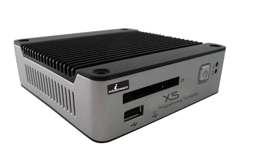

    bei Infostream gibt es so ein offline Programmierinterface.
    Florian
Hits:	234
Größe:	67,3 KB
