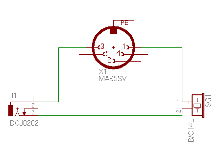

    Moin..
    Beglücke uns doch mal mit Daten zu dem "Gong" .. es ist ein Unterschied,
    denn vielleicht verstehe ich unter "Gong" etwas anderes als du.. zum
    Beispiel: Gong = 8V~ Türglocke
    Gruss,
    Tim
    *EDIT*
    Bild 1 zeigt die "8V Variante", naja, an sich alles, was <24V bleibt..
    Bild 2 zeigt eine Möglichkeit(!) für 230V - hier muss jeder selbst für die Einhaltung der
    Sicherheitsvorschriften achten, mein Entwurf ist nur informell zu sehen!
    Ohne Bild: Einen Funkgong kannst du u.U. auch dranhängen, einfach anstelle der
    normalen Auslösetaste Pin 1 und 3 des Diodensteckers nutzen.
    Laut "Handbüchlein" des Ladegerätes ist Standard "10 Sekunden Alarm", umbaubar auf
    "Alarm bis Resettaste" - durch die Servicestelle.

    dank dir vielmals, ich meinte mit einem Gong einen Gong wie er an den Türen Hängt wenn man klingelt. Dass ausgangssignal ist bei der Melderstation 8 V Wechselspannung, richtig ??
    Hast du mir einen Schaltplan von der Melderstation ?
    Mir würde es reichen, wenn der Melder seine 10 sekunden runtergeht und danach wieder aus ist!
