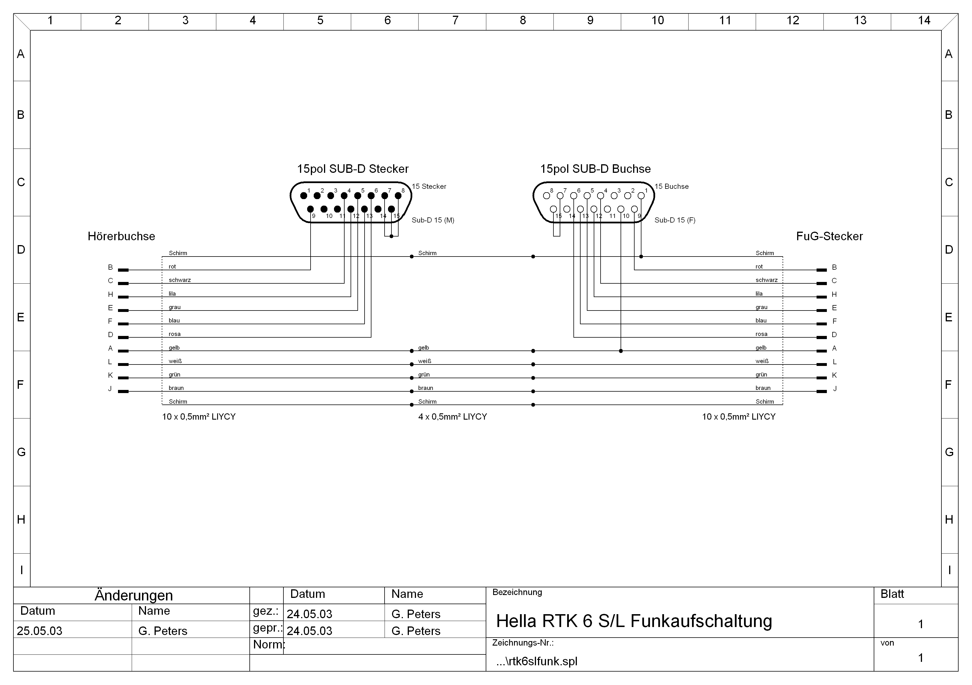

    Der Vollständigkeit halber nochmal der Bauplan für den "originalen" Funkhöreranschluss an einer RTK 6 S/L mit Nato-Stecker/-Buchse:
Hits:	738
Größe:	86,0 KB

    Ich habe das Kabel (RTK/FUG) selbst angefertigt. soweit klappt es ja auch.
