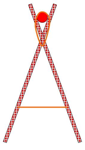

    2 Steckleiterteile und 3 Schlauchhalter, oder???
    Oben an beiden Seiten zusammenbinden und in der Mitte noch ein Schlauchhalter damit der Bock einen festen Winkel hat und nicht zusammenklappt.

    wenns ne Skizze tut, an der mans erklären kann, hast die doch in 2 Min. in Word oder co. zusammengeklickert...
    Oben rot das Standrohr, orange die Leinen/Schlauchhalter und der Rest eben die Leiter.
    Oder halt das ganze kurz aufbauen wie mans gern hätte und Foto machen, das ist eben das Beste.
