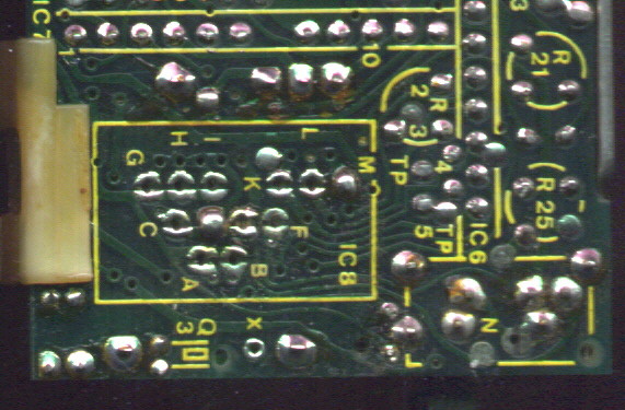

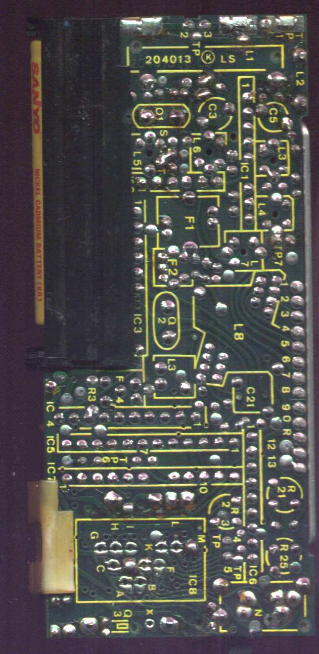

    Habe nachgeschaut Brücke G und H sind nicht gesetzt. Ich werde mal ein Bild der Platine reinstellen, vielleicht lässt sich das Problem schneller lösen.

    Hier:

    Und das zweite:

    Bezüglich der Fotos scheint alles in Ordnung zu sein.
    Ne Möglichkeit ist noch, das der Logikbaustein (IC 8) ne schlechte
    Verbindung hat oder sogar einen defekt. Einfach vorsichtig mal nachlöten. Der IC 8 sitzt unterm Lautsprecher und da Du ja die Lampe wechseln wolltest trifft sich das ja ganz gut.
    Über Pin 2 des IC 8 wird während des Wecktones die NF unterdrückt. Der Weckton selbst gelangt über Pin 3 des IC 8
    in die NF-Baugruppe.

    Hallo gestern wurde die Nachbarwehr alarmiert und mein FME ging trotzdem auf und löste Alarm aus. Kann mir jemand von euch sagen ob bei mir vielleicht 1000/100/10 Gruppen ruf aktiviert ist. Ich kenne mich mit den gesetzten Brücken nicht soaus. Die Bilder der Platine habe ich bereits das letzte Mal rein gestellt.
    MFG
    Florian
    17.12.2001
    1.853
    Laut Bild ist bei Dir der 10er-Gruppenruf aktiv.
    Somit wertet Dein FME eine zweite Schleife aus.
