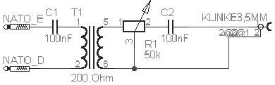

    Michael Reichert Gast
    Also, so habe ich das bei mir gemacht (siehe Bild). Meiner Meinung nach die Sicherste Methode (für FuG und Rechner).Auf der FuG Seite brauchst du einen sog. Nato Stecker und auf der PC Seite logischerweise einen 3,5mm Klinkenstecker. Der Übertrager sollte eine Impedanz von ca. 200 Ohm aufweisen.
    So hoff´hab dir helfen können, viel Spaß und an guten Rutsch

    Man muß aber dran denken, daß FMS-Bedienteile an der Handhörerbuchse kein FMS ausgeben.
    Das Telegramm wird intern "unterdrückt" um die Geräuschbelästigung zu mindern.
    Also besser hinten am 25-poligen Stecker. Entweder Zweithöreranschluß (Vorteil: fester Pegel) oder am LSP-Anschluß.
