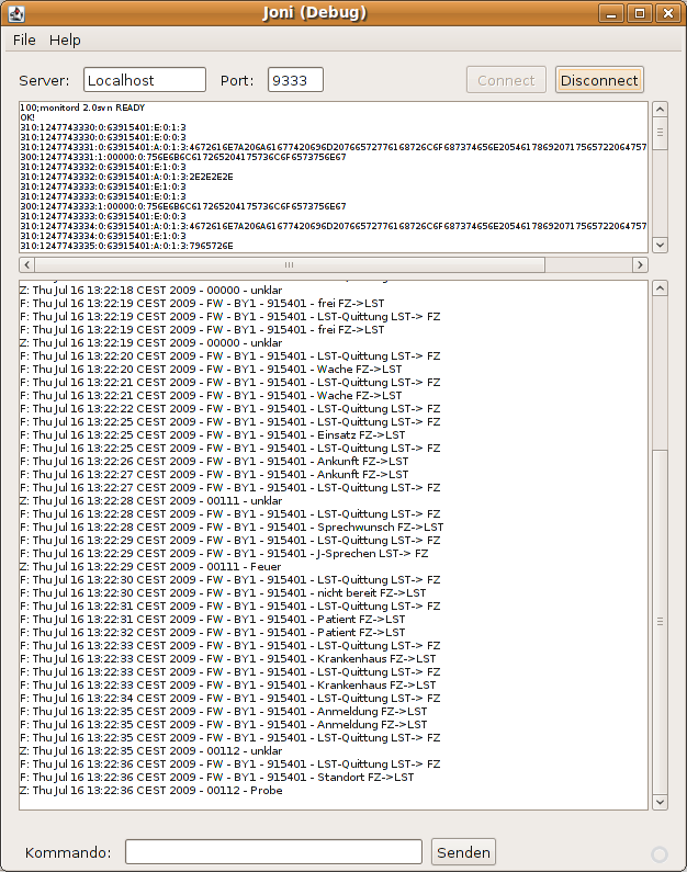

    Ich habe ein rudimentäres (Debug) Java-Frontend gebaut. Die Sourcen findet ihr hier: ftp://www.myandi.de/pub/joni/Joni-090716.zip
    Das Ganze ist in Neatbeans (6.5) geschrieben. Es genügt, das Archiv zu entpacken und Netbeans das Verzeichnis als Projekt zu übergeben.
    Ich habe den Code so gut es geht dokumentiert.
    Das Frontend "Joni" mach aktuell nicht viel mehr, als eine Verbindung zum Server herszustellen und die ankommenden Meldungen rudimentär auszuwerten (aktuell nur FMS und Zvei). Es lassen sich auch Befehle zum Server zurückschicken.
Hits:	219
Größe:	53,1 KB
