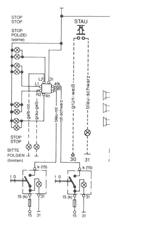

    Hallo, leider hat die suche nichts gebracht.
    ich möchte gern einen Hella-Taktgeber mit einem Hella-ASG verbinden sodass STOP und POIZEI abwechseld leuchtet. leider habe ich keinen plassen schimmer weche anschlüsse ich wie verbinden muss... Kann mir jemand helfen?

    Hallo Doku,
    hier hast du den Anschlussplan für die RTK 4 mit 2 ASG. Der Einfachheit halber noch ein Auszug aus dem Schaltbild. Sollte dir weiterhelfen.
    Gruß Peter

    ja vielen dank. habe es jetzt hinbekommen
    DANKE
