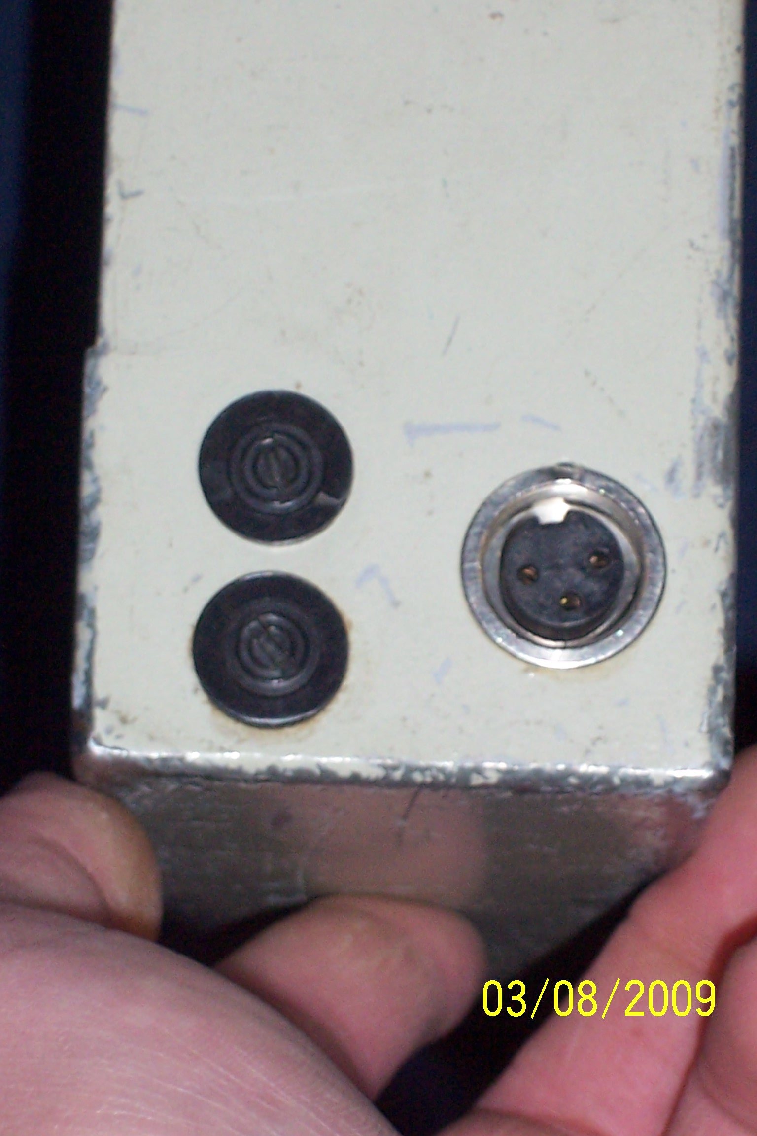

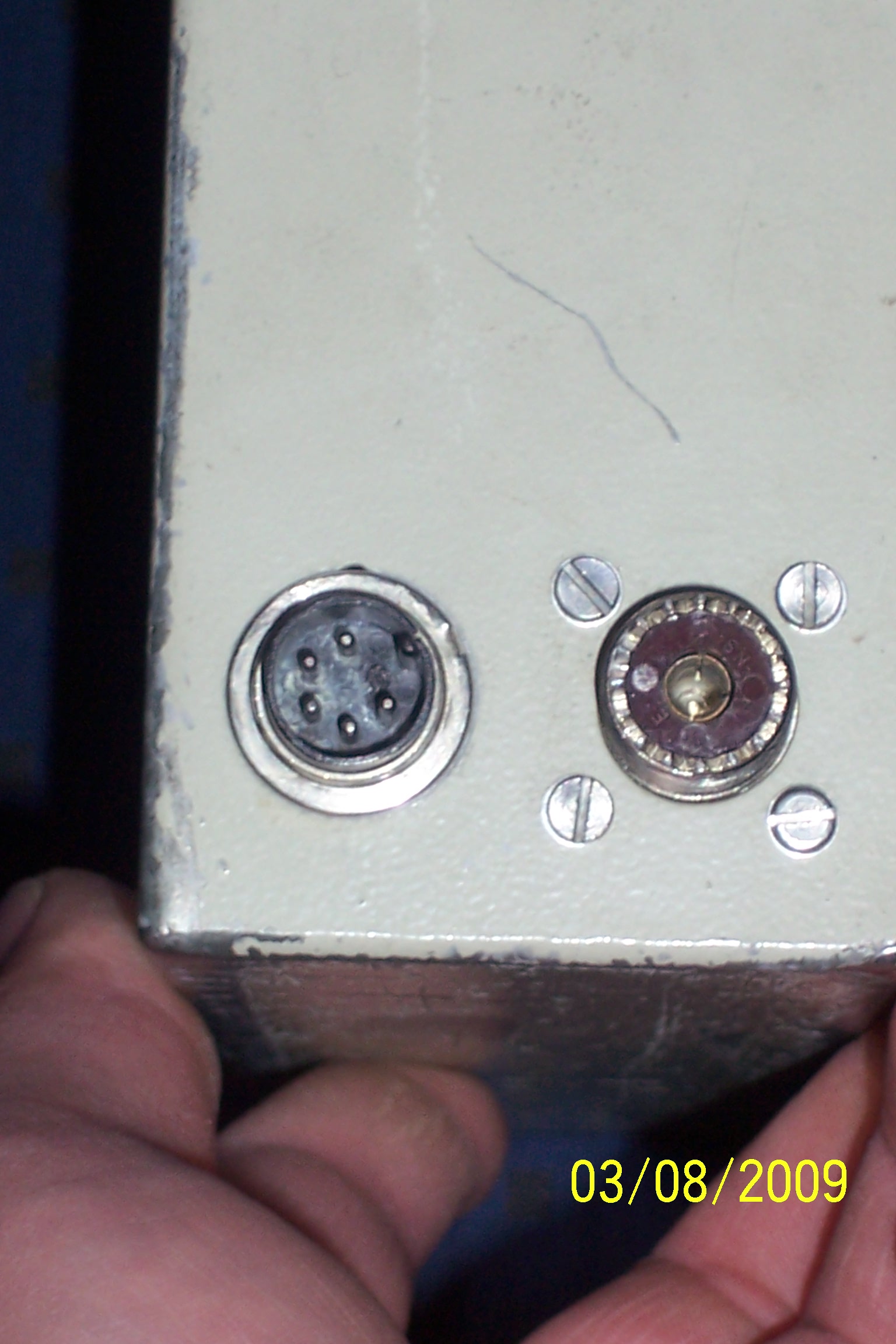

    Hallo zusammen!!!
    Kann mir hier jemand sagen, wo man an solch eine Tragehalterung +12V und Masse anlegen muss?
    Ich habe mal 2 Fotos von den seitlichen Anschlüssen angehängt.
    Vielen Dank im voraus!!!

    Hallo Teddy!
    Ist doch ganz einfach!
    Schraub mal den Deckel innen ab. Da wo die Steckleiste ist. Da wirst Du sehen das an Pin 123 je eine Leitung weg geht das ist plus 4 dürfte leer sein 567 ist minus!
    Wenn Du das mit der Belegung Stromversorgung Telefunken vergleicht sollte es stimmen.
    Ich schau bei mir noch mal nach.
    Fukw
    PS: Für den Zusatzlautsprecher kannst Du ja auf die Lötseite der Buchse schauen. ;-)

    Hallo FUKW!!!
    Besten Dank für Deinen Tipp! Ich habe ihn befolgt und musste feststellen, daß ich absolut auf dem Holzweg war.
    Für die Spannungsversorgung ist nicht die 3polige Buchse neben den beiden Sicherungen, sondern die 5polige Buchse auf der anderen Seite.
    Teddy
