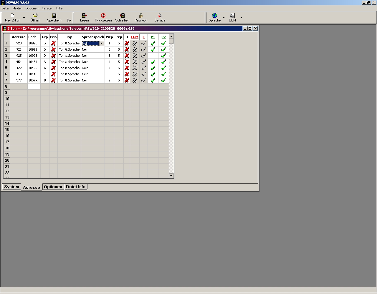

    Du meinst die Option "Sprachspeicher" im Bereich "Adresse, da wo bei mir momentan überall "Nein" steht, gehört "dynamisch" rein ?

    12.10.2005
    414
    ÄÄhhhhh.... Ja
    Wenn das auf "NEIN" steht, dann kann er auch nix aufnehmen...
