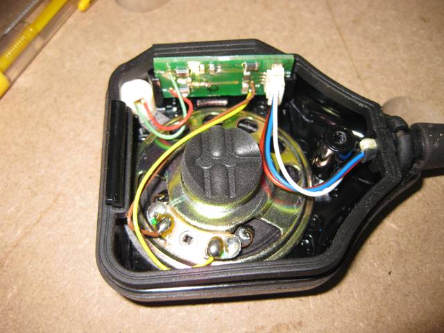

    Moin,
    ich habe ein Motorola Handmikro HMN9030A übrig und möchte es für meine FF an ein Bosch FuG 10 anschliessen. Den 12poligen Stecker habe ich mir schon bei C... gekauft und die Belegung des Steckers aus dem Netz geholt. Wenn ich das Mikro aufschraube komme ich jedoch an meine Grenzen. Ich habe ein Foto angefügt.
    Wenn ich die PTT Taste drücke, schließe ich keinen Kontakt. Wie ich von der Platine aus das Mikro und den Lautsprecher verbinde, wird mir auch noch nicht ersichtlich.
    Kennt jemand diesen Mikrotyp und hat vielleicht sogar schon mal einen solchen Umbau verzogen.
    Ich habe natürlich schon gesucht und nichts gefunden. Es gibt ähnliche Themen mit Kenwood Mikros aber nicht mit meinem Typ von Motorola.
    Gruß Ralph

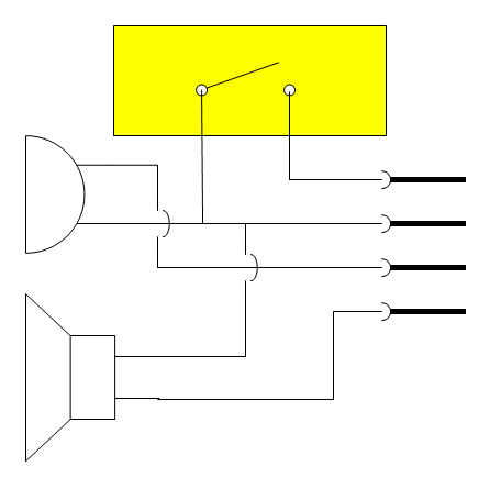

    Ich habe mir in Folge mal weitere Gedanken gemacht.
    Wenn ich die Platine umgehe und nur den Schließkontakt für PTT noch nutze und Mikro und Lautsprecher direkt mit den Kabeln verbinde, müßte es doch bestimmt auch gehen. Jedoch weiß ich nicht, ob ich noch Wiederstände brauche.
    Was halten die Fachleute von dieser Idee?
    Gruß Ralph

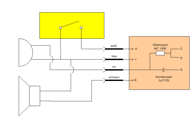

    Ganz so einfach, wie gezeichnet, geht es nicht.
    skipper_rts Gast
    Mikro an FuG 10
    Hallo Frank,
    vielen Dank für Deine Zeichnung, habe mich damit etwas mehr beschäftigt. Du hast Recht, ich habe den Spannungsabfall am Mikro vergessen.
    Da meine Platine total anders angeordnet ist, würde ich auf meine vorherige Idee nochmal zurückkommen: Ich würde gern die Platine nur als PTT benutzen und den Rest lose im Handteil verdraten. Daher meine Frage:
    1. Benötige ich den Kondensator C5 am Lautsprecher?
    2. Welche Funktion haben die beiden Spulen L3 und L4 in der Schaltung?
    Ich habe meine Schaltung überarbeitet und würde gerne Eure Meinung hören. (oranger Bereich = Stecker, gelber Bereich = Platine
    Vielen Dank für Eure Unterstützung
    Gruß Ralph

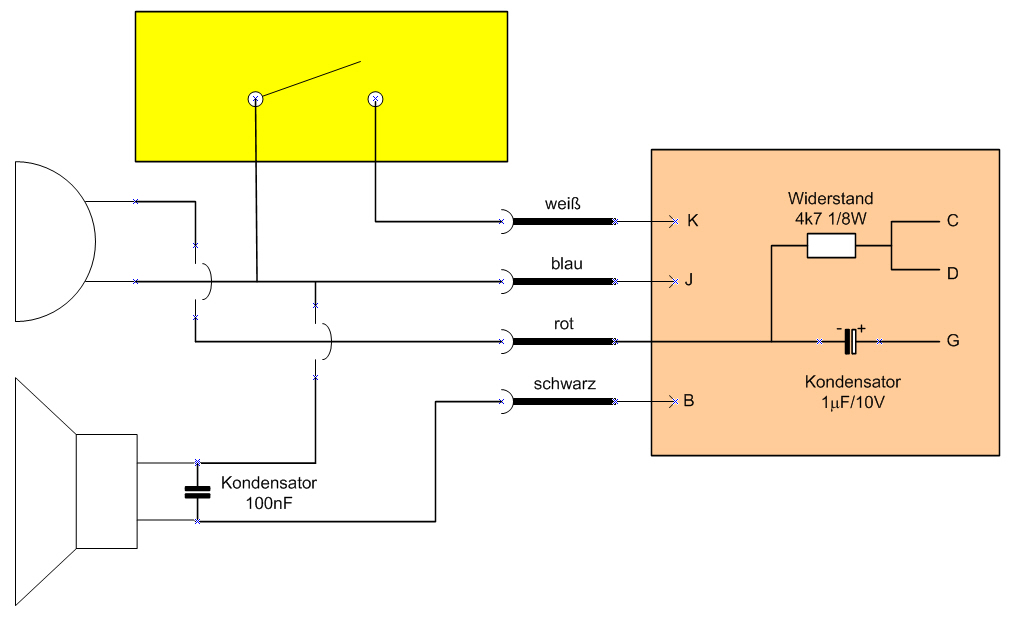

    Es ist vollbracht und es funktioniert!
    Moin,
    wie geplant habe ich die Platine nur noch als PTT benutzt und alles andere im Hörer bzw. Stecker direkt verdrahtet.
    Meine endgültige Variante habe ich als Schaltplan angefügt. Gilt für BOSCH FuG 10.
    Danke an alle, die mir geholfen haben.
    Gruß Ralph
