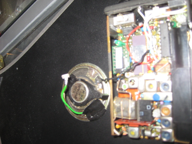

    gleicher Melder - anderes Problem.
    Der Melder reagiert auf die eingestellte 5-Ton-Folge, gibt aber keinen Alarmton ab. Genauso wenig hört man etwas, wenn man mithören möchte.
    Bevor jemand fragt: Das er reagiert sehe ich daran, dass das Licht in der Ladestation angeht bei Alarm.
    Melder aufgemacht und loses Kabel gefunden. Studium des Schaltplans brachte keine Erkenntnisse. Ich bin ratlos :(

    Hi am besten mal ein Bild vom "losen" kabel einstellen !

    gute idee...
    im Anhang

    So wie das aussieht ist das Kabel an der Klinkenbuchse abgegangen. Dort mal nachsehen. Wenn Du die Klinkenbuchse nicht brauchst, einfach mit dem andern Draht verlöten, der das Signal zur Buchse hinbringt. Nicht aber mit der Masse verlöten.

    Nur mal so als Tip, ich sehe einen Codeplug Nachbau auf dem Bild. Weil du ja davon gesprochen hast, das er nicht ausgelöst hat, bevor du dran gewackelt hast. Bei mir war das Problem oft, das von den Stiften Lötstellen gebrochen waren, solltest du beim Codeplug evt. noch mal Prüfen ob die Beinchen fest sind oder Wackeln. Sonst kurz Nachlöten.

    Da ist nicht das Kabel abgerissen, sondern die ganze Klinkenbuchse zerlegt.
    Am besten Brücken.
    Hätte dir auch auffallen sollen, dass der "Einschaltpieps" nicht kommt.

    Danke. Das der einschaltpiep nicht kommt ist mir sogar aufgefallen. Ich hab das mal unter "keine Geräusche beim auslösen und kein Geräusch beim Mithören" gesetzt.

    Also, wenn du das Layout hast, ist bei dir die grüne Leitung von -2 an der Ohrhörerbuchse abgerissen.
    Lötfahne am Ende abknipsen, 3mm abisolieren, und einfach auf den Kontakt -1 an der Buchse mit drauf. Das wäre mit das einfachste und sicherste.

    Entweder bin ich blind oder verstehe den Ansatz falsch. Zumindest finde ich weder "-2" noch "-1" im schaltplan.

    Ohrhörer-Buchse oben rechts.
