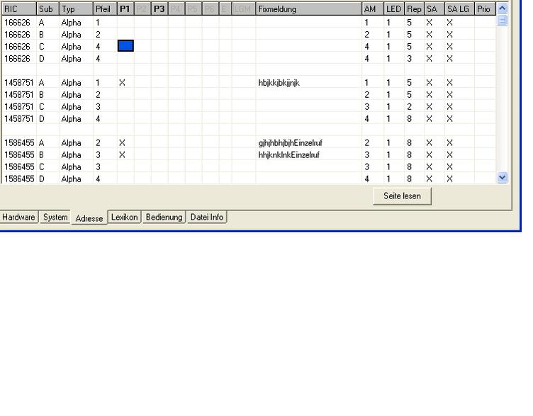

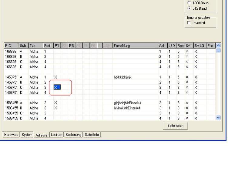

    Hallo.
    Mal eine Frage an die Leute die die Software nutzen.
    Und zwar ist mir aufgefallen das wenn ich einen Melder programmiert und ihn wieder ausgelessen habe, hat die Soft ab und zu irgendwo mal ein Kreuzchen bei irgendeiner Unteradresse gesetzt die ich gar nicht haben wollte.....
    Hatte das jemand schon mal?
    Ist wie gesagt nicht bei jeden Melder....
    Ich mach mal noch ein Beispiel:
Name:	wie es sein sollte.jpg

Name:	nach dem auslesen.jpg
Hits:	215
Größe:	48,1 KB
    Geändert von Glubschi (25.05.2009 um 21:09 Uhr)
