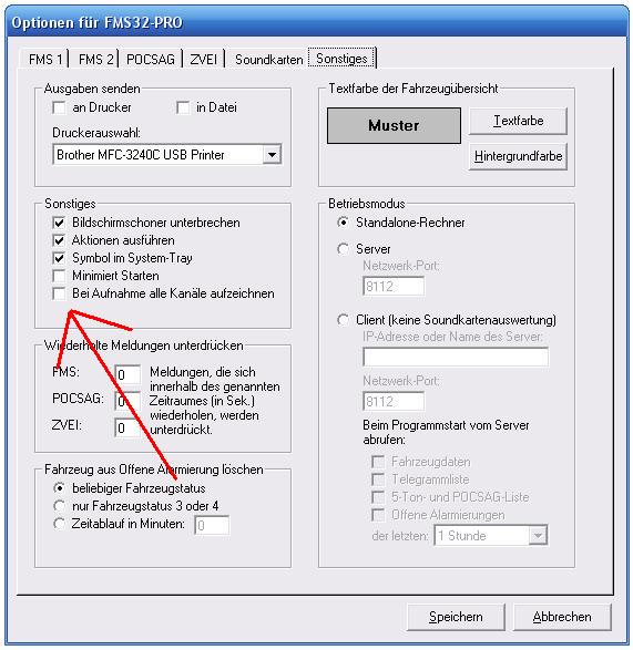

    Wo bitte hast du in den Einstellungen unter Punkt "Sonstiges" die Möglichkeit alle Kanale gleichzeitig aufzunehmen? Bitte Screenshot, welche Version von FMS-32 Pro nutzt du?
    Chris
    30.07.2007
    800
    Hy,
    ich habe Version 3.2.5 allerdings nicht geupdatet sondern halt direkt diese Version gekauft.
    Screenshoot im Anhang dabei. mit Rotem Pfeil drauf.
