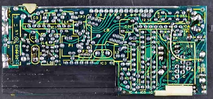

    Hallo, kann mir jemand sagen wo ich das LAutsprecher Signal auf der pLatine des Re 228 abgreifen kann
    Also LSP+ und - ???
    Bitte im Bild im Anhang markieren !
    Danke

    Servus,
    an den Ladekontakten kannst du die NF abgreifen. Melder von unten betrachtet, Batteriefach auf der rechten Seite.
    Pin 1: NF +
    Pin 2: NF - bzw. - Ladespannung
    Pin 3: + Ladespannung
    Ohne Verstärker geht aber nix.
    gustl

    AUch nicht zum auswerten ?
    P.s.: Mir fällt gerade ein ich hab da ein Ladegerät das nen nf rl anschluss hat also die zei buchsen hinten am LG kann ich diesen LAutsprecherausgang zum Dekodieren von FMS und ZVEI benutzen ?

    hab da aber gerade mal kopfhöhrer angeschlossen und auf mithören gestellt aber wie ein funkspruch kam ging nur der lautsprecher im melder an auf den Kopfhörern hörte ich nix !

    Sollte aber klappen, der Lader hatte Netz (230V) ?
    Die Buchse im LG ist Mono, da gibts evt kleine Kontaktprobleme wenn der Kopfhörer nen Stereostecker hat, mal bissel bewegen???
    Unten im Gehäuse des LG ist ein kleines Loch wo du die Lautstärke mit nem Schraubendreher einstellen kannst, evt steht die auf Null ???

    NE das LG wird über ein Netzteil gespeist 12,6 V Gleichstrom !

    ja aber trotzdem keine veränderung lsp geht nicht
