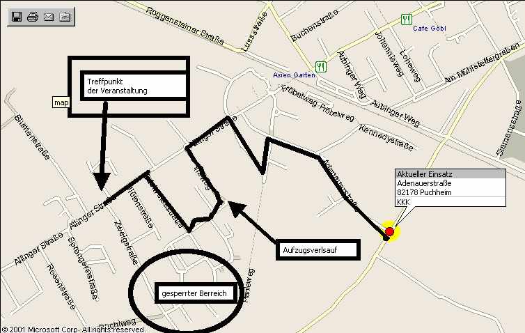

    Eine Streckenkarte kann jetzt schon über Mappoint bearbeitet werden. Es ist ja eine gewisse Grafikmöglichkeit vorhanden (Linien ziehen, Kreise, usw.) Diese bearbeiteite Grafik kann ja sogar als Webseite exportiert werden. Das alles aber setzt ein installiertes MapPoint voraus. Unten mal eine Grafik (die war in wenigen Sekunden erstellt)
