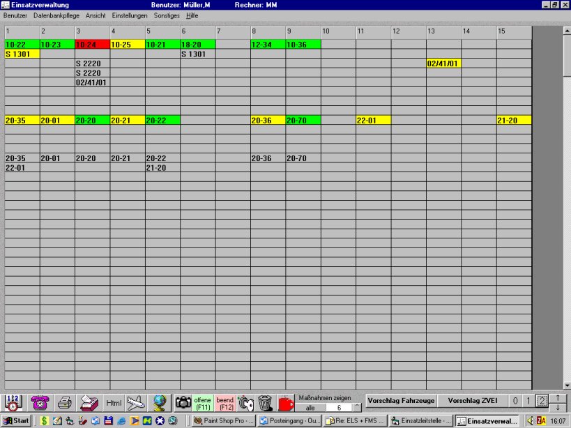

    Stand:
    - warte jetzt auf ein Setup von Herrn Jahn, um seinen Kern auf fremden PC lauffähig zu machen
    - Einbau von beliebig vielen Schleifen integriert
    - alternative Darstellung der Stati eingabaut.
    siehe Anlage-Bild
Hits:	2638
Größe:	96,8 KB
    MFG AgentMueller

    Wer vorab schon mal mit der neuen Ansicht (60 oder 220 oder 555 Fahrzeuge gleichzeitig darstellen) experimentieren möchte, kann sich diese Version downloaden und über die bestehende Version installieren:
    http://www.agentmueller.de/els_setupdate.exe
    Ich erwarte den neuen (auf allen PC funktionionierenden) Kern stündlich.
    MFG AgentMueller

    Hallo, das Speichern geht bei mir zu Hause in der neuesten Version
    @ Andreas 53/01
    Hallo, das ist richtig, die erweiterte Ansicht dient nur dem besseren Überblick. Das war eine Idee der Rettungsleitstelle München. Die würden das System gerne als Rückfallebene einsetzen, um im Notfall schnell alle Stati zu haben.
