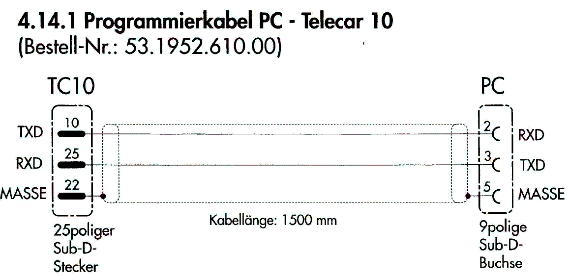

    Ich habe schon gesucht aber nichts gefunden.
    Ich suche das Schema für einen AEG Telecar 10 Programmieradapter.
    Währe super wenn mir einer helfen könnte.

    Moin,
    bitteschön.
    Gruss Flo

    Und nochmal Danke...
    Funktionukkelt einwandfrei ;-)
