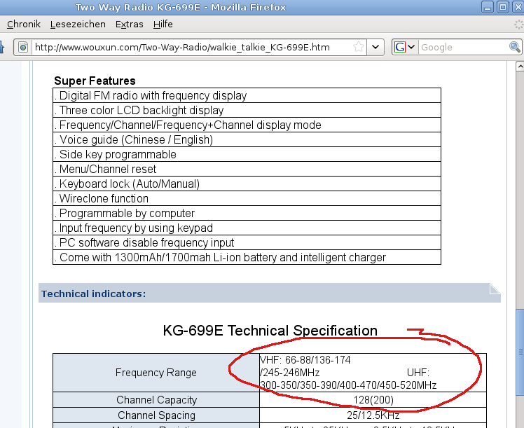

    Da steht nix auf http://www.wouxun.com oder ich find da nix. Selbst in der Manual steht nix drüber drin.
    28.11.2005
    2.759
    Sehr schön...
    Ich denk mir dann mal meinen Teil *GGG*

    Moin Tim,
    .oO( Interessant, das das Ding einen solch weiten Bereich abdecken kann.. entweder
    haben die ne geniale Neuentwicklung gemacht, was deren Filter angeht, oder ...auch nicht )
    die Bereiche sind für die verschiedenen Frequenzbereiche angegeben. Pro Gerät ist immer
    ein Bereich zwischen den "/" Strichen möglich. Es ist leider kein Gerät welches alle Frequenzen
    von 66-520MHz schalten kann. Schön wärs ;-)
    Zitat Zitat von Betatester Beitrag anzeigen
    Würde gerne wissen welche Bandlagen das Gerät kann im 4m Bereich denn da is nix zu finden drüber.
    Es kann natürlich nur die Kanäle schalten die programmiert wurden. Du kannst bei jedem
    Kanal die TX-und RX-Frequenz angeben welche auch unterschiedlich sein können. Also
    könntest Du alle Bandlagen programmieren, egal ob W/U, W/O, G/U oder G/O. Völlig
    wurscht.

    Perfekt danke.
    In der BDA ist aber auch der Frequenzbereich angegeben. Ich denke man kann das aber so programmieren auf den Speicherkanälen.

    Sowas versteht sich doch eigendlich von selbst und sollte nicht bei jeder Anfrage hier im Forum erläutert werden. ;)
    So also die BDA ist wohl etwas irreführend, der genannze Frequenzbereich ist je nachdem wie das Gerät programmiert ist.
    Naja mal abwarten.
