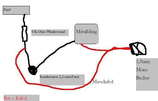

    habe heute einen Disc ausgang eingebaut. Nach anleitung vom discriminator.nl, nur leider geht da nichts. Hier mal eine Zeichnung wie ich es gemacht habe.

    keine ne ahnung ? hab ich da was falsch gemacht ? Der Normale Ausgang funktioniert weiterhin wunderbar. scanner macht auch das was er soll nur diese buchse nicht..

    Ok..Arbeiten wir uns mal langsam vor...
    Als erstes.. Lern zeichnen, oder machn Foto von...:D
    Also...
    Ich würde jetzt mal
    A: Kalte Lötstelle
    B: Fehler in der Verdrahtung
    C: Falsche Komponenten
    tippen...
    Mach mal ein Foto von..Dann sieht man sicher schonmal mehr..
    Kein geschirmtes Kabel verwendet, im Gegensatz zum Kopfhörer haben wirs hier mit echter NF im mV Bereich zu tun :-)

    ich habe einfach ein altes Chinch kabel genommen und durchgeschnitten .. das geht also nicht?
    Was brauche ich für ein Kabel ?
    Pauschal hab ich das genau so gemacht :-) Kommt drauf an, was das fürn Kabel ist. War das ein Mono Kabel mit zwei Kabelsträngen? Hattest du eine Schirmlitze als Masse, also ist der Innenleiter durch einen zweiter Leiter quasi umschlossen gewesen(Koaxial)? Wenn du also ein Koaxkabel hast, dann isses richtig. Waren das zwei einzeln isolierte Stränge, isses das falsche. Der Innere Teil des Kabels kommt an Pin9, das Aussengefrickel an Masse. Beim Aufschneiden ohne das richtige Werkzeug Vorsicht walten lassen, man drückt gerne die Zwischenisolierung kaputt und hat nen kurzen.
