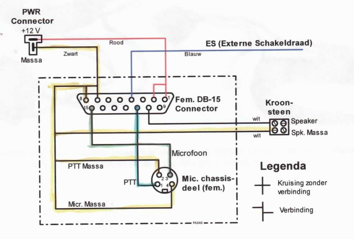

    Möchte ein Mobilfunkgerät in meinem Zimmer betreiben und wollte fragen,ob man da ein handelsübliches Netzteil hernehmen kann?Wenn nein,welches od was brauch ich,um der Autobatterie ausweichen zu können!
    Und könnte mir eventl. jemand die Stromanschlüsse auf der Hinterseite des Gerätes erklären,weil es nämlich zwei Möglichkeiten gäbe,um 12V anzuschliessen!Sorry, bin kein Elektriker ...
    Danke für eure Hilfe
    Gruss Chris

    Du solltest schon ein "etwas größeres" Netzteil verwenden.Anbei die Beschaltung des Gerätes als .jpg. und eine Adresse wo ich mein Netzteil bezogen habe.
    www.timing-systems.net für 40€.
    http://www.timing-systems.net/online...7-a-max--.html
