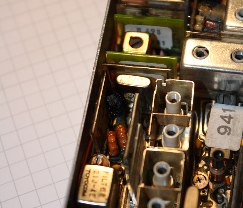

    als ich letzte Woche meinen Akku in das FuG10 reingesteckt und angeschaltet habe, kam plötzlich Rauch aus dem Gerät heraus. Habe es mal aufgeschraubt und gesehen dass ein Kondensator hier verbrannt ist.
    Lohnt es sich hier noch eine Fehlersuche zu betreiben, bzw. reicht ein einfaches Ersetzen des Bauteils aus?
    Das Gerät kann weder empfangen noch senden.
    Ich hoffe ihr könnt mir helfen.

    Da wirds vermutlich mehr zerschossen haben, aber Elko tauschen und nochmal KURZ testen, schadet dann auch nicht mehr viel mehr ;)
    Vorallem bei so nem alten Gerät...
    19.12.2001
    2.193
    Wenn Du die Kisten reparierst wirst Du sowas nöch öfters sehen :-)
    Elko erneuern und testen - wenn Du Glück hast wars das schon , wenn der Kasten keinen Mucks mehr macht dann schau Dir mal die dünnen Kabel an, die von den Akkukontakten weg gehen. Der Elko hängt auf Ub nach Masse , viel kommt da nicht in Frage. Der E-A-Schalter ist vielleicht noch verbraten; Wenns wieder läuft solltest Du am besten gleich alles tauschen was "Tantalkondensator" heißt , sonst siehst Du das Gerät bald wieder .
    Und : die Geräte unbedingt auf Frequenzgenauigkeit und Oberwellen testen - die sind ja schon ein paar Tage alt .

    Den Elko auslöten , dann ist der Kurzschluß schonmal weg. Dann kannst du das Gerät mal einschalten. Wenn Du die Möglichkeit hast : Labornetzteil mit Strombegrenzung nehmen .

    Welche Kapazität hat denn der defekte Kondensator? Gibt es zu dem Funkgerät die Schaltpläne und Bauteilelisten irgendwo im Internet?

    10 µF , 25 oder 35 Volt .
