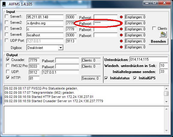

    Nö.
    AllFMS kann natürlich mit den Passwörtern des Crusader umgehen.
    In beide Richtungen.
    Man muss es natürlich auch eintragen:
Hits:	135
Größe:	67,7 KB
    12.12.2001
    2.174
    Tjo,
    das ist natürlich wahr!
    Jochen
