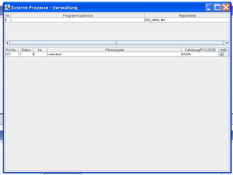

    Habs auch nach der Anleitung gemacht ohne erfolg.

    wer lesen kann ist hier klar im Vorteil ;-)
    CRU_EMAIL: anstatt CRU_MAIL verwenden wird helfen!

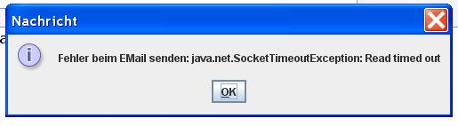

    aber folgender fehler tritt trotzdem auf. ( Anhang )
    habe alles richtig eingegeben POP smtp usw.....

    Hmmm,
    keine Ahnung. Firewallproblem? Netzproblem?
    Wer hat mehr Ahnung/Erfahrung und kann helfen??
    Jochen

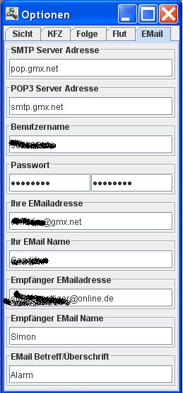

    Adresse von POP und SMTP sind vertauscht...
    Alex
    Dahoam is do wos Gfui is.
    14.10.2006
    206
    Ahhhh
    stimmt hab ich net mal so genau hingeschaut.
    Also werde ich gleich mal ausprobieren
    6.356
    Ja, das ist wohl das Problem, denn: Nur wer genau hin schaut schaut genau hin... *ggg*

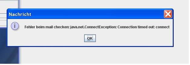

    Sodele, aber jetzt kommt dieser Fehler.
    Hat es eventuell was zu tun das GMX bzw. 1und1 das gar nicht unterstützen?
    Sollte man bei meiner FritzBox etwa noch ein port freigeben ?

    Also bei mir funkts jetzt, anscheinend geht es nur mit web.de Adresse !

    Hy!
    Bei GMX hatte ich schon öfter Probleme mit der Adresse, z.B. bei eMailprogrammen.
    Daher nutze ich immer die Kundennummer statt der eMail-Adresse für die Anmeldung, das geht nämlich auch.
    Bei einigen Anbietern ist es wichtig, dass die Endung (z.B. "@gmx.net") dabeisteht, bei anderen darf die Endung nicht da stehen (glaube bei web.de ist das so). Was gefragt ist steht meistens in der Hilfe. War bei mir immer ein häufiger Fehler.

    Auch bei Gmx mit Kundennummer hat bei mir der Crusader verrückt gespielt. Bei 1und1 und t-online und googlemail gings ebenfalls nicht. Nur auf Web gehts bei mir ?!
