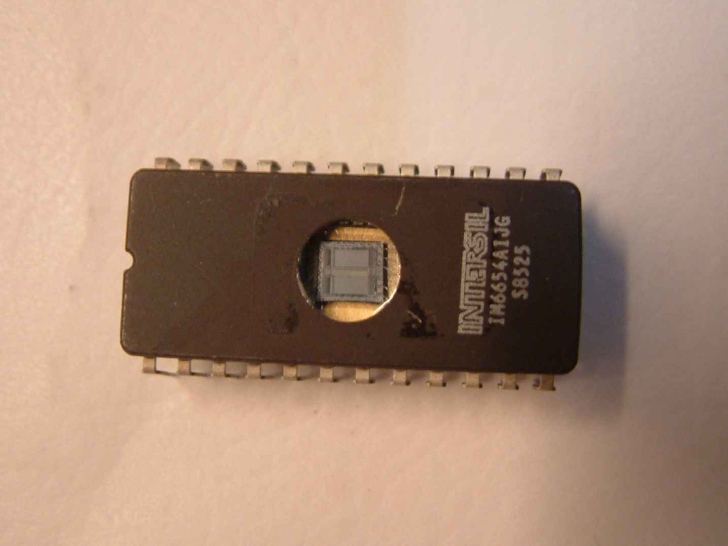

    funkquetsche Gast
    Original geschrieben von FunkerVogth
    Kannste mal Fotos von dem Prom machen, bzw. vom Sockel?
    Anbei ein Foto vom Prom.
    Duesi
Hits:	509
Größe:	42,6 KB
    17.12.2001
    1.853
    Wäre es zuviel mir ein Foto von dem Steckplatz zu machen?
    Der interessiert mich eigentlich mehr.
    Übrigens sieht eher aus wie ein Eprom.
