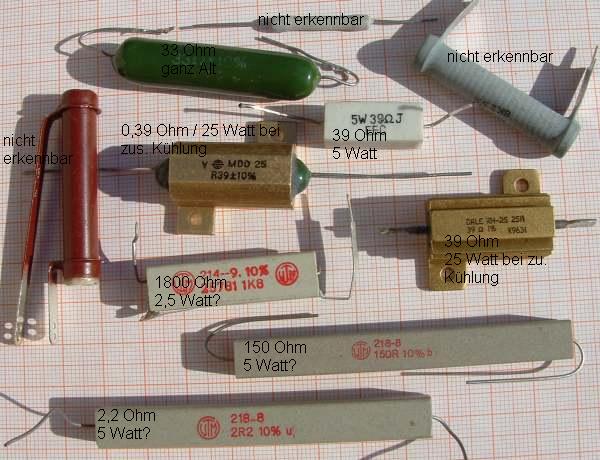

    Also ich hab vor langer Zeit mal von einem Bekannten eine grosse Elektrosammlung bekommen,und ich hab vorher im Google nach Lastwiderstände geschaut,wie die aussehen und denke,dass ich auch solche zuhaus hab,zumind. sehen die genauso aus wie auf dem Bild hier!
    Ich kann leider nichts mit den Daten die da drauf stehen anfangen....

    Handelsübliche Widerstände taugen nicht als Dummy-Load, da sie nicht induktionsfrei sind, sondern in gewendelter Ausführung (entweder als Draht, oder als Kohle- bzw. Metallfilm) hergestellt werden.
    Passende induktionsfreie Widerstände zu finden ist nicht einfach bzw. nicht ganz billig.
    Im www. gibt es einige Bauanleitungen mit SMD-Widerständen, allerdings ist da der Herstellungsaufwand nicht ganz ohne.
    Besser kommt man mit fertigen Dummies z.B. von ebay.
    Das hier scheint mir z.B. ein passendes Schnäppchen zu sein.

    Hab mal das, was zu erkennen war, dazugeschrieben... Irrtümer vorbehalten ;)
