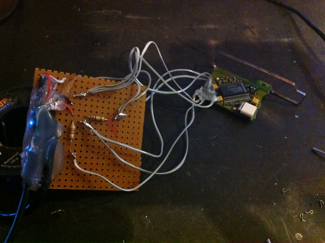

    Hey,
    hierzu nen paar Fragen bzw. hoffentlich richtige zusammenfassungen :-)
    Mein Empfängerboard eines alten LX2 sieht total anders aus, vermute jedoch das es 1:1 gleich aufgebaut ist an der Kontaktbuchse zur Displayplatine. Ziel ist es einen Klinkenstecker zu installieren und hierüber mittels Soundkarte zu decodieren.
    1.) Ich kann die Empfangsplatine alleine und unabhängig vom Displayboard betreiben ?!
    2.) Es funktioniert auch mit 5V ( z.B. aus einem USB Port ( reichen 100mA ? )
    Folgende Belegung für die Spannungsversorgung mittels USB Kabel:
    +5V direkt = an PIN 8 + PIN 2 ???
    +5V an Widerstand 4,7K Ohm und dann auf Pin 11 (B+ / 1,5V)
    Die Masse der +5V Versorgung muss wo überall ran ? PIN 3 + 10 ????
    3.) An PIN 1 und 6 des Empfängerboards wird das Diskriminator Signal abgegriffen: PIN 6 ist dabei die Masse / GND. Dies wäre in diesem Fall direkt der Klinke Stecker ?!
    4.) Pull-Up Widerstand muss eingebaut werden 100k Ohm gegen PIN 8 + welchem PIN ? PIN 1 ??? Also direkt von den 5V auf Widerstand und dann auf PIN 1 ?
    Hab ich irgendwas vergessen ??
    Vielen Dank für eine kurze Rückmeldung :-)
    MFG Beatzler
  3. #33
    29.06.2004
    213
    1.) ja
    2.) soweit alles richtig, GND auch noch an PIN 6
    3.) ja
    4.) Pin1-100k-5V, also die 100k direkt zwischen +5V an Pin1
    Viel Erfolg! Und sag mal Bescheid, wenn du genau weißt, ob die Belegung LX2-Board tatsächlich mit der vom LX4 identisch ist.
    Bei mir funktioniert es wunderbar mit USB+Klinke, so wie du dir es auch bauen möchtest.

  6. #36
    07.05.2008
    587
    Hey,
    also auf einem Testaufbau ist nun alles zusammengelötet, alles nachgemessen und eben angeschlossen leider ohne Erfolg :(
    Folgende Pinbelegung ist doch jetzt richtig oder ?:
    PIN 1 = + Klinkenstecker & Widerstand 100K ( welcher von +5 V kommt )
    PIN 2 = + 5V ( von USB )
    PIN 3 = GND ( von - 5V USB )
    PIN 6 = GND ( von - 5V USB ) & GND Klinkenstecker
    PIN 8 = + 5V ( von USB )
    PIN 10 = GND ( von - 5V USB )
    PIN 11 = Widerstand 4,7K welcher von +5v USB kommt
    Somit wären ja dann die 5V GND vom USB und die Klinkenstecker GND direkt verbunden, ist das so korrekt?
    Habe hier einen ganz alten LX 2 Scriptor, bestimmt 1. Baureihe oder so... Sieht bei mir auch deutlich anders aus als auf dem Bild vom LX4 von rd-lst ....
    @ EIB-Freak was hast du für einen genommen? LX2+ oder auch nen LX4?
    MFG Beatzler
  7. #37
    07.05.2008
    587
    Hey,
    habe nun erfolgreich einen Testaufbau installieren können :-)
    Es klappt mit der Pinbelegung wie oben beschrieben, vielen Dank für die Unterstützung!
    Es muss aber definitiv eine Empfängerplatine sein wie oben abgebildet ist, es scheint in den ersten LX2 Meldern eine andere Platine verbaut zu sein, diese hat auch ganz andere IC´s drauf was wohl das hauptproblem sein wird! Mit dem großen IC wie abgebildet klappt es :-)
    Die Auswertung muss zwar noch abgestimmt werden jetzt aber läuft schon echt gut, eher zu gut das er die ersten Nachrichten auch halb decodiert und dann abbricht...
    Anbei nochmal ein kleines Bild vom Testaufbau mittels Klinke und USB
    MFG Beatzler
