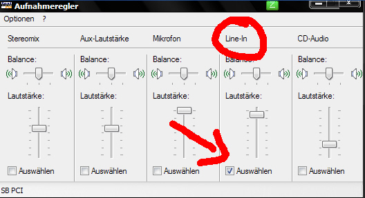

    Schnellanleitung!!!!
    Nun, hier mal ne kleine Schnellanleitung, da diese Problem des häufger hier ist!
    Stelle erstmal fest, welche Auhname-Quelle die Soundkarte (SK) hat.
    Denn demnach musst du auch deine SK so einstellen, dort wo du deinen Scanner an der SK eingesteckt hast.
    Empfehlenswert ist hier immer zu lesen, was ich auch bestätigen kann, den LINE IN an der der SK zu nehmen.
    Wenn du also dein Scanner an der SK an den LINE IN angeschlossen hast , gehst du wie folgt durch:
    -> Doppelklick auf dein Lautsprechersymbol (rechts unten neben der Uhr...)
    -> dann auf OPTIONEN
    -> EIGENSCHAFTEN anklicken
    -> dann auf AUFNAHME den "Punkt" setzen und auf OK klicken
    dann musst du dort den HAKEN auf deine Aufnahmequelle setzen, in dem Fall wie oben beschrieben auf "LINE IN"
    Siehe Bild im Anhang!
    Dann spielst du noch was mit dem "AUFNAHME"-Regler. und setz ihn erstmal zu Testen in den obern drittel.
    So, dann geb mal Rückmeldung ob ich dir damit helfen konnte

    also ich hab es jetzt genauso wie oben beschrieben gemacht nur jetzt habe ich auch wenn nur das Kabel im PC LINE IN steckt 1 Balken ausschlag und sonst immer noch nichts!
    Ist ja schon mal ein kleiner Fortschritt...
    Dann schraub mal den Aufnahme-Regler für den "LINE IN" ganz hoch...
    LF 24 1/46/12
