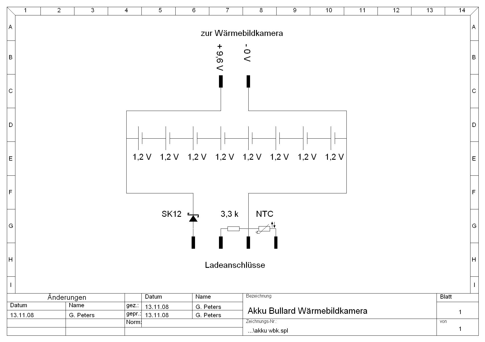

    Nachdem ich lange Zeit nach günstigen Alternativen für den Bullard TI Commander Wärmebildkamera-Akku gesucht habe, habe ich mich nun entschlossen in einem alten Akku die Zellen zu tauschen. Tolle Arbeit, alles mit Silikon eingeklebt...
    Problem bei diesem Akku war, dass der laut Ladegerät (ALC 8500-2) seine volle Kapazität hatte, trotzdem wollte ihn die Kamera nicht erkennen!?!
    Jetzt die Frage: Sind die Akkus irgendwie gechipt? Was ist denn das für ein weißes Teil, das oben in der Mitte auf dem Akku sitzt? siehe Foto

    Hier noch mal der Schaltplan vom Inneren des Akkus. Die weiße Plastik-Platte (Schrumpfschlauch mit Metallplättchen drin) sitzt zwischen Akku 4 und 5.

    Sooo...
    Ein Chip kanns nicht sein, der Akku läuft auch ohne und die Kamera erkennt ihn.

    Das ist eine selbstrückstellende Sicherung, Handelsname 'Polyswitch':
    http://www.circuitprotection.com/polyswitch.asp
    Sinnvoll nicht nur in Akkupacks für teure Geräte ;-)
