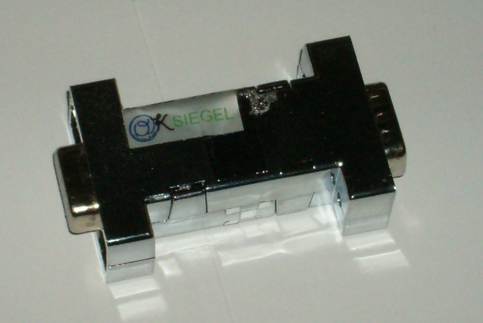

    SK ist ein Baustein in Grösse zweier SUB-D-Stecker.
    Die derzeitige Softwareversion v1 und v2 ermöglichen das Anbinden von Laufschriften
    (AM03127/03128 und die Mehrfarbversionen, kenne die nummern nicht auswendig) an
    einen DME oder FME oder PC.
    v3 ist eher Richtung "Nummerntastatur an SK an Laufschrift und ins Auto damit" ausgerichtet,
    per Tastatur können Festtexte auf der Laufschrift dargestellt werden.
    v4 wäre dann der GSM-Modem- (oder -Handy) "SK", also auf der einen Seite kommt der
    Melder/PC, auf der anderen Seite das GSM-Modem bzw. -Handy. (sind gleichbedeutend,
    ich habe ein Siemens M55 dran)
    SK heisst eigentlich nur serieller Konverter und ist ein Projekt, das bei v3 enden sollte, aber
    ich "langeweile" hatte..
    Gruss,
    Tim

    Mhh das klingt ja schon sehr gut, nur wie bekommt mein GSM Modem dann nachher gesagt was es tun soll?
    Dein Konverter schickt doch keine AT Befehle, oder doch?
    Das wäre natürlich dann sehr gut.
    Jetzt muss ich mir nur noch einfallen lassen, wie ich die "Überschüssigen Daten" Ric,etc aus der Meldung raus bekomme.
    Wie machst du das?
    Marc..
    28.11.2005
    2.759
    Moin.
    Genau dazu ist doch der Konverter da. Intern ist natürlich genug Intelligenz verbaut,
    das man praktisch jedes serielle Protokoll auf ein anderes wandlen kann.. oder noch
    mehr, aber das führt konkret bei deinem Thread hier zu weit..
    Du programmierst dem SK über serielle Schnittstelle (die Seite, an die später auch der
    DME gehängt wird) ein, welche RICs er behandeln soll.. ein wenig Platz für Abkürzungen
    oder Ersetzungen ist im 8 kByte grossen Festtextspeicher (Speicherplatz nur für sowas
    reserviert ^^) ..
    Auf der anderen Seite hängst du das GSM-Modem dran (wenn noch keins vorhanden,
    kann ich auch SK und Modem in ein Gehäuse packen, das am Ende nur unwesentlich
    grösser als das Modem ist) ..
    Nun sei zu überlegen, wieviele SMS (Empfängernummern) du speichern willst - 8 kByte
    dürften genügen, wenn ich pro Handynummer 9 Byte brauche (bei 18 Stellen).. im Moment
    würde er nur eine SMS an eine Nummer senden (mehr brauche ich persönlich nicht^^) .
    Gruss,
    Tim
