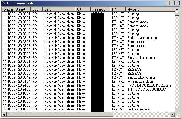

    ich werte Positiondaten unserer Fahrzeuge mit FMS32+AllFMS aus. Das funktioniert auch ganz wunderbar nur bei einer Sache nicht und zwar der Anzeige der nächsten Einsatzstelle.
    Die Fahrzeuge im Kreis bekommen auf 2 verschiedene Arten die Navidaten geschickt. Einmal mit &TR und einmal mit #K01. Das eine ist in Hex und wird von AllFMS+Google Earth angezeigt. Mit dem #K01 kann es anscheinend nichts anfangen und es wird nicht angezeigt.
    Gibt es dafür eine Lösung?
Hits:	504
Größe:	95,9 KB

    Zitat Zitat von Schmattek Beitrag anzeigen
    Wieso kann AllFMS damit nicht umgehen?
    Weil ich es ihm noch nicht beigebracht habe ;-)
    Wenn Du mir mal ein paar Beispiel-Texte schickst, ist das sicherlich machbar.
    Aber: Auf dem Screenshot sind die Koordinaten des #K01 Textes und des &TRN Ziels identisch. Warum wird bei Euch das Ziel in zwei Formaten geschickt? Und warum brauchst Du dann die Auswertung des #K01 Ziels?

    Wir haben von zwei verschiedenen Herstellern Navis auf den Fahrzeugen. Diese Werten unterschiedlich aus und deshalb schickt die Leitstelle die Daten auf zwei verschiedene Arten.
    Auf dem Screenshot werden NEF und RTW alarmiert. Die beiden haben unterschiedliche Navis, aber fahren zum gleichen Einsatzort.
    Die Auswertung für #K01 braucht man dann halt wenn nur ein RTW alarmiert wird.

    Hab' da gerade mal was eingebaut. Probier mal die neue Version unter
    http://download.arne.de/AllFMS.zip
    Kann es bei mir logischerweise nicht testen, aber wenn die Texte mit "#K01;" anfangen, dann könnte es funktionieren...
