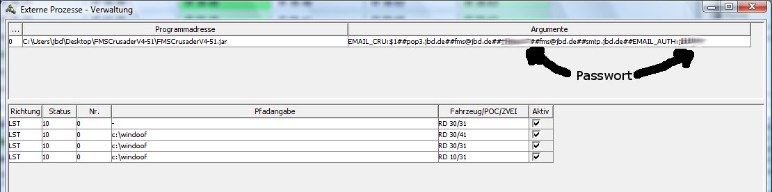

    Hey,
    irgenwie werden bei mir keine Mails versendet. Kannst Du mal ein Bespiel (Screenshot) Deiner ext Prozesse senden?
    Was soll denn nun zB in die Pfadangabe rein etc???
    Danke
    Jan

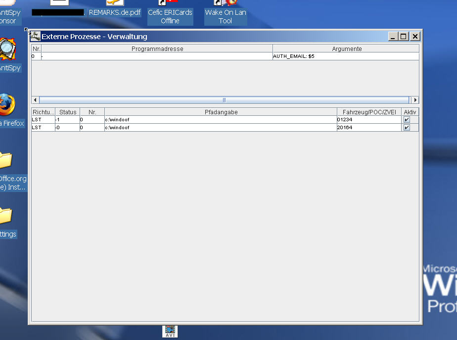

    Servus
    also ich habe keinen Pfad angeben, also etwas dann so.
    Also wenn ich Testalarm mache, geht es ohne probleme, nur wenn ich die Aktion aktiviere gehts sporadisch, aber nicht immer ???????

    Hallo Titan,
    komisch, dass das gehen soll......
    Denn wenn du unten als Status -1 oder -0 drin stehen hast, kann das eigentlich
    garnicht gehen!!!
    Wenn du nen Melderalarm willst muss 16 für ZVEI oder 17 (POCSAG) drin stehen!
    Sonst wird nach einem Melderalarm kein externer Prozess gestartet!
    Jochen
    PS: Falls zwei Alarme kurz hintereinander nicht beide extern bedacht werden liegt das
    an der Angabe der externen Prozess Ignorierzeit (zu finden unter extra->optionen->sicht
    unten links)

    Hallo jbd,
    du hast in der Definition der Argumente oben zwei Externe Prozessparameter in einem
    Aufruf.... das kann nicht gehen...
    Entweder EMAIL_CRU oder AUTH_EMAILn aber nicht beides in einem!
    Denke mal, dass du vor dem letzten AUTH die beiden ## und den rest rechts daneben
    weglassen musst!
    Jochen

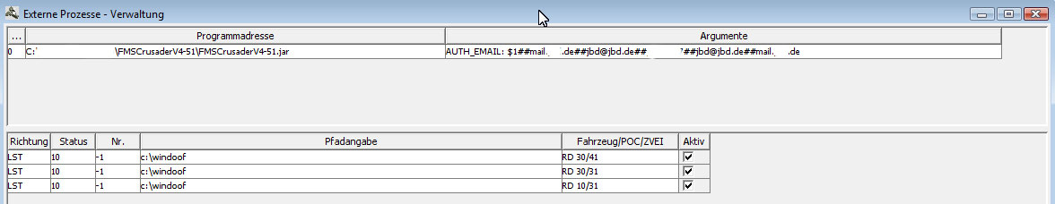

    Habe die Prozesse noch mal geändert, jetzt zwar keine Fehlermeldung, aber auch keine Mail.
    gibt es evtl sowas wie ne Log-Datei, dass man soeht was das proggy macht, wo der Fehler liegen könnte?
    Jan

    ich würde mal EMAIL_AUTH probieren, denn EMAIL_AUTH verwendet die Einstellungen aus
    dem Optionsmenü!
    Jochen
    PS: Es gibt keine Log Ausgaben... würde eh keiner verstehn!

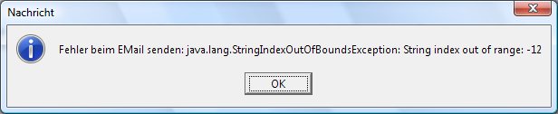

    Hey,
    also ich denke mal einen Fehler habe ich gefunden....habe das Argument nicht ausgewählt :(
    Bekomme aber egal ob mit EMAIL_AUTH: $1 oder EMAIL_CRU: $1 (hab es mit meinem eigenen Mailserver u auch zB google probiert)
    Fehler beim EMail senden: java.lang.StringIndexOutOfBoundsException: String index out of range: -12
    Jan
