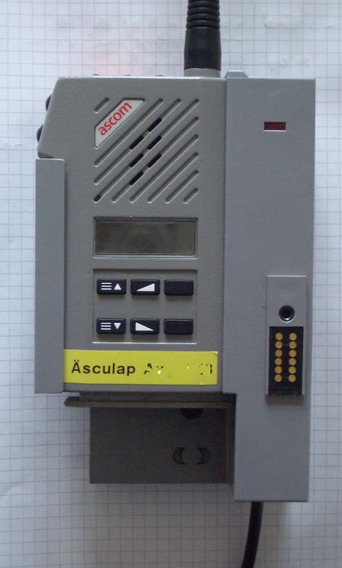

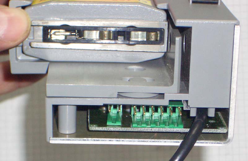

    wir möchten gerne in unserem ELW ein altes ASCOM SE140 FuG11b mit einer aktiven KFZ-Halterung Typ FH140 verbauen.
    Unten an der FH 140 gibt es einmal 2 Pins für die Stromversorgung und 6 Pin's für ? ? ?
    Hier kann man sicherlich einen Handapparat oder zumindest ein Lautsprecher/Mikrofon anschließen.
    Hat jemand die Belegung und weiß was man da wie anschließen kann ?
    Wir würden gerne einen vorhandenen Handapparat vom Typ Ackermann Funk 75, Funk 750 oder Funktronic Commander ZB (Zweitbesprechung) anschließen . . .
    Vielen Dank für eure Hilfe

    ASCOM FH140 Belegung u. Blockschaltbild
    habe mittlerweile eine orig. Bedienungs- u. Serviceanleitung
    Stecker (X100) unten:
    1 KPO Logical signal "SE140 ON"
    2 NFO AF output, independent of volume setting
    3 KSO Logic signal "squelsch active"
    4 GND
    5 LSP1 groundfree connection of an ex. Speaker
    6 LSP2 - " -
    den Handapparat haben wir aber an den Anschluss für das Handmicro angeschlossen:
    1 LSP1
    11 LSP2
    2 MKG mike ground
    3 MKE hot mike line typ. 8 mV eff, for 60% deviation
    6 RO2 ext. call key 2
    8 PTT Sendetaste
    12 GND
    leider passt der Mikrofonpegel vom Handapparat nicht richtig: etwas leise; man muss laut sprechen
