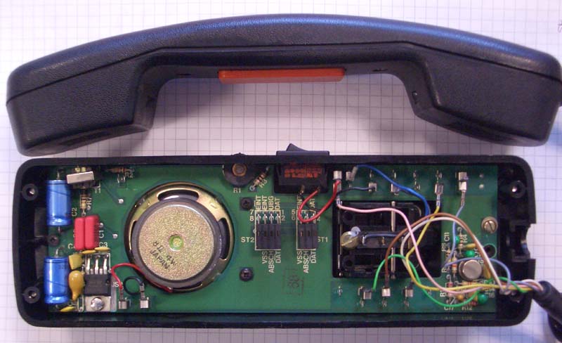

    wir haben einen Ackermann 750 Handapparat mit einer Platine;
    angeblich kann man das Teil als Zweitbesprechung an einem FuG 8b1 an der Leisten unten am S/E-Teil betreiben.
    Kennt jemand dieses Teil ? Hat jemand die Belegung oder einen Anschlussplan ?
    Es gibt dort Pins mit den Bezeichungen: UBD, MHTA, GAKO, AUAM, NFHc, SPTA, MIKc, NFHd, MIKd, MIKb MIKa
    und zwei Stecker (?) ST1 u. ST2 mit VSS, ABSCH, DAT, EINT, UBG, DAT
    Ich hab mal ein Foto angehängt.
    Oben an der Auflage erkennt man einen Taster und ein Poti (1-5); ist wohl eine Lautstärkeregelung . . .
    Im voraus schon vielen Dank für eure Hilfe!!!!
    Gruß aesculap

    ich hab den Ackermann Funk 750 Handapparat mal als zweit besprechung an FuG 7b angeschlossen. Auf der Platine befindet sich ein NF-Verstärker für den Lautsprecher und ein Microfon Vorverstärker. Den NF-Verstärker hab ich mit der Hörer-NF vom FuG verbunden und noch ein Relais dazwischen geschaltet das bei Sendertastung die NF unterbricht.
    Irgend wo hab ich auch Pläne von den Teil. Muß aber erst mal suchen. Wenn ich sie gefunden hab lass ich sie dir zukommen.

    vielen Dank; das wäre super !
    mir ist noch nicht ganz klar, ob die Pins rechts auf dem Foto oder die Stecker ST1/ST2
    beschaltet werden.
