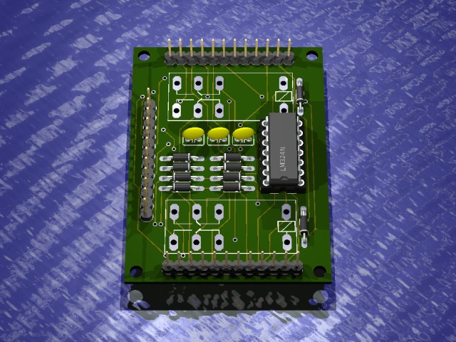

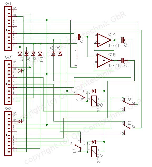

    28.11.2005
    2.759
    Moin ...
    Ein bisschen Standard-Technik löst das Problem ..
    Das "malen" hat länger gedauert als das Nachdenken ^^
    Das Raytracing ging danach flott ...
    Das Raytrace-Bild zeigt eine mögliche Platine von 45x60 mm,
    doppelseitiges Routing. Sicherlich geht es anders, aber ich
    wollte ja nun kein Meisterwerk liefern, sondern etwas, das
    funktioniert. (Habe keine Raytrace-Bilder von Relais, stelle ich
    immer wieder fest ^^)
    Eigentlich sollte die Schaltung auch selbsterklärend sein, aber
    vielleicht erklär ich dennoch kurz die Funktion?
    Der Haufen Dioden ist nur aus der Spielerei entstanden, das
    jeder Hörer gleichwertig sein soll, es also gilt: Der zuerst drückt,
    der sendet. Eigentlich könnte man einige davon weglassen, ABER
    wer weiss, ob nun wirklich nur ein HA dranhängt oder mal nen FMS
    Hörer oder sonstiges Zubehör. Also "spalten" wir mit den Dioden
    ein wenig auf ^^ Entweder man nutzt alle oder sucht sich nun raus,
    welche man weglassen darf .. einige MÜSSEN rein, nicht nur D9/D10.
    Die Relais sind 2x Doppel-Umschalter. Je ein "NO"-Kreis liegt auf
    der PTT-Taste des anderen Funkgerätes. Wenn also keiner die
    PTT drückt, könnten theoretisch bei geschlossenem Stromkreis
    beide Relais anziehen. Drückt nun Sprechstelle 1 die Sendetaste,
    zieht "ihr" Relais an. Der NO-Kreis für das andere Relais wird
    damit geschlossen, und Sprechstelle 2 kann nicht mehr senden.
    Dasselbe gilt umgekehrt. "Gleichzeitig" - hm.. was passiert da? ;)
    Der jeweils zweite Kontakt der Relais wird für die (doppelpolige!!!)
    Umschaltung der Mikrofon-NF genutzt. Achtung, hier ist genau
    auf den Anschluss zu achten, wenn man nach Schaltplan nachbaut!
    Der Trick ist einfach - ein Funkgerät mit seinen zwei Leitungen auf
    NO des einen und NC des anderen Kontaktes - mit der richtigen
    Zuordnung spart man sich so also ein weiteres Relais..
    Bleibt noch der Spannungsfolger ..
    Fabpicard sagte, das ein paralleles Nutzen von zwei Hörerlautsprechern
    das Signal leiser wird. Wäre mir bisher nicht aufgefallen, könnte man sicher
    auch durch Lauter-Drehen am FuG lösen, aber wir wollen ja basteln -> Einfacher
    Audio-Puffer durch ein halbes 4-fach OPV .. zwei 1-fach OPVs mit 8pol Gehäuse
    gegen einen halben 4-fach OPV zeigt keinen technischen, wohl aber mechanischen
    Unterschied - zugunsten weniger Platzverbrauch lasse ich 2 OPVs brachliegen. Wer
    möchte, kann die Eingänge noch gegen GND legen ...
    Gruss,
    Tim
